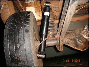

    Comparativo montado.
    Observe o detalhe, o original (mais fino e menor) esta no limite de seu tamanho, enquanto o "novo" esta na metade, e pelos cálculos feitos, não baterá no final quando exigido em buracos.

    Valeu pelo seu capricho de mandar fotos e especificações. Interessante.
    O amortecedor dianteiro seu ficou então com 27 de curso e o traseiro ficou com 21 cm. Não lembro como ficou o curso do meu, vou dar uma conferida, principalmente no dianteiro.
    A mola traseira não ficou complicada para instalar , com os 51 cms?
    Vamos aguardar notícias suas quanto a resistëncia e qualidade dos amortecedores retrabalhados

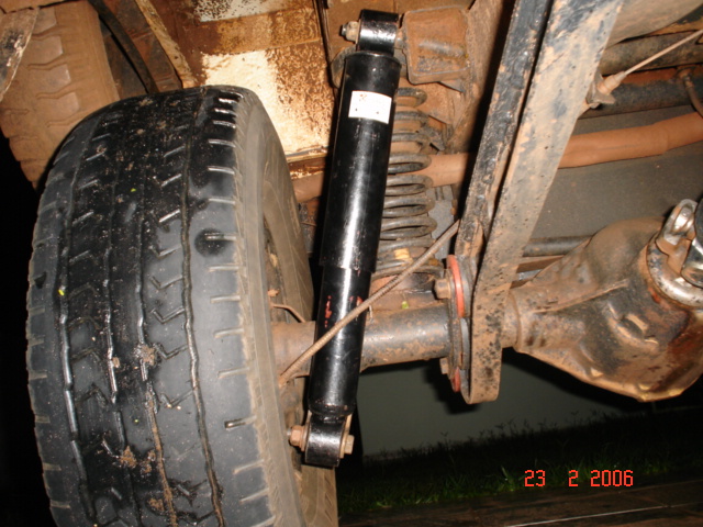

    AMIGOS, COLOQUEI OS AMORTECEDORES DA F4000 NO MEU ENGESA F2 E FICOU SHOW, TEM O MESMO CURSO DOS ORIGINAIS.
    ABRAÇOS.

    SIM, MAS A DESVANTAGEM ESTA JUSTAMENTE NO $$$$$$ PREÇO,
    POR ENQUANTO ESSES ESTÃO ÓTIMOS, E CUSTAM 1/6 DO PREÇO DE UM RANCHO.
