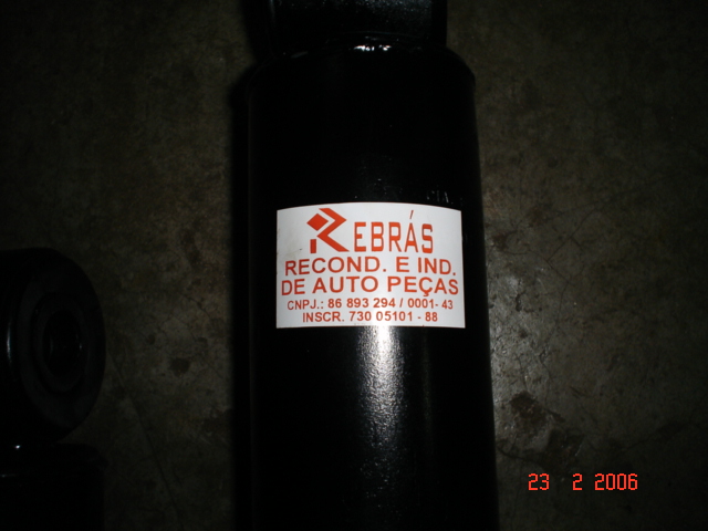

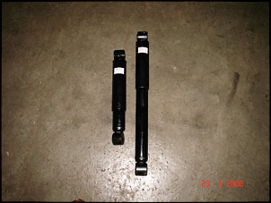

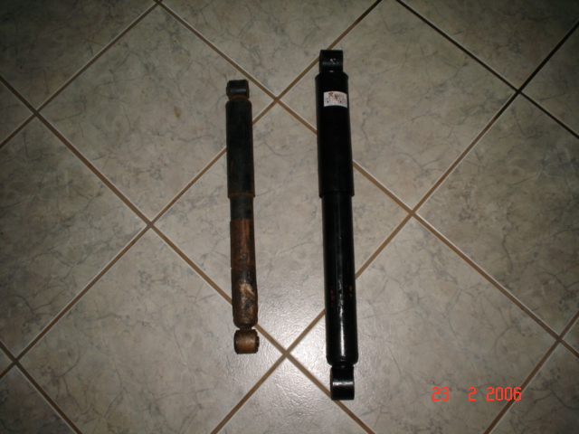

    Caros amigos!
    Estou aproveitando o tópico para não abrir outro com assunto semelhante.
    Troquei as molas da minha viatura, na frente, coloquei do corcel II 490mm e, na trazeira, as da pampa que tem 510mm.
    Bem, os amortecedores ficaram no limite. (foto anexo)
    Então escrevi para a COFAP para assim saber qual a força dos amortecedores originais do engesa, e tive a seguinte resposta:
    Gentil, bom dia
    Segue aplicação dos amortecedores, pelas mesmas, você notará que a
    diferença
    é muito grande entre os veículos:
    45001 - traseiro onibus MBB
    OH-1313/1315/1316/1318/1418/1419/1420/1421/1517/1518/1520
    45125 - traseiro caminhão MBB 1620 LK
    L12775 - Jeep Engesa - Força Nominal compressão 620N - extensão 1350N
    L12776 - Jeep Engesa - Força Nominal compressão 820N - extensão 2500N
    grato,
    Cofap
    Como visto tem mais dois tipos descritos, sendo que o 45001, foi o que mandei retrabalhar:
    encurtou 70mm na haste e cilindro, pois estava muito grande.
    Diminuiu a pressão de compressão e fez pressão de extenção , pois não era dupla ação. Resumindo, deixou um pouco mais resistente na compressão e igual na extenção.
    Ficou com a seguinte configuração nas medidas: aberto 755mm; fechado 485mm, sendo que o original tem as seguintes medidas: 580mm aberto e, 365mm fechado.
    O vão livre está com 440mm, do chassi até no chão.
    Bem os amortecedores eram sucatas de uma oficina especializada em chassi de caminhões (alongar, desentortar, trucar, tudo em caminhões).
    O Edsom da Rebras (44) 3423-8169 desenvolveu todo um equipamento, inclusive com dinamômetro para deixar os amortecedores do jeito que o cliente especificar.
    Bem o preço foi muito convidativo, ficou em R$ 100,00 cada, e o resultado excelente, não bate mais no final do curso.
    Segue fotos em anexo comparando o original com o "preparado".
    Abraços...
    Kim.

    Mais dos amortecedores...
    Comparativo aberto
    Miniaturas de Anexos Miniaturas de Anexos Molas para Engesa Diesel-amortecedores_trazeiros_comparativo_aberto_168.jpg

    Mais fotos...
    Comparativo fechado
    Miniaturas de Anexos Miniaturas de Anexos Molas para Engesa Diesel-amortecedores_trazeiros_comparativo_fechado_620.jpg

    Mais fotos...
    Em detalhe
    Miniaturas de Anexos Miniaturas de Anexos Molas para Engesa Diesel-amortecedores_trazeiros_detalhe_306.jpg
