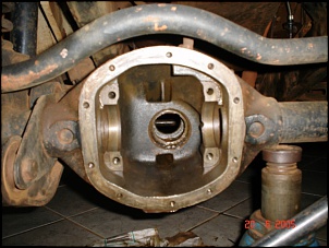

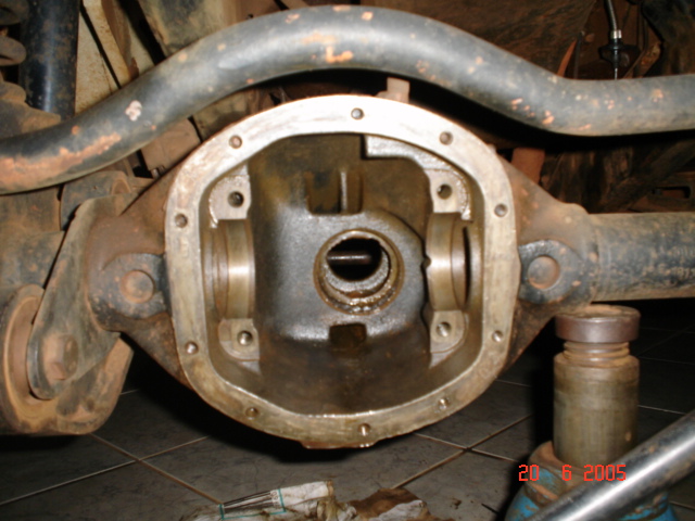

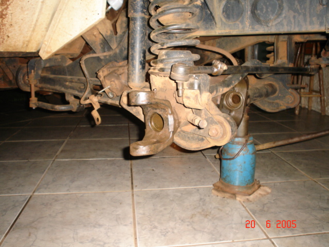

    Munhão LD

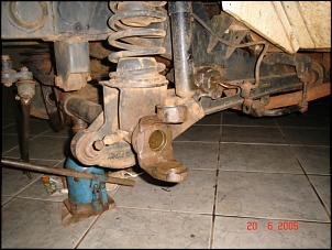

    Munhão LE
    ps. a data tá errada, entendo de jipe, foto, só apertar o botão!!!!

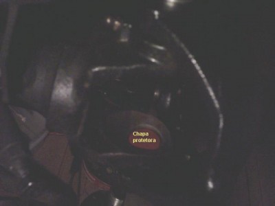

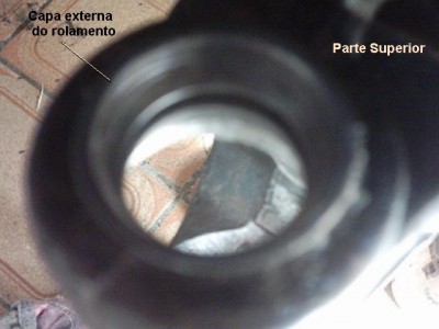

    fotos de um munhão
    Usuário Avatar de Kim
    17/10/2005
    Nova Aliança do Ivaí/PR
    10,356
