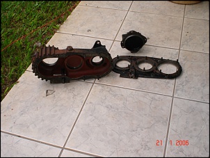

    Caro Zé Buscapé!
    O cabo do velocímetro é ligado à T-case.
    Para esclarecer qualquer dúvida, pegue uma chave 24 ou 26 e retira o pinhão, é só desroscar, não cai nada.
    Verifique o entalhado do cabo dentro do pinhão, é um quadrado pequeno.
    A engrenagem é difícil de estragar, mais não impossível.
    Na pior das hipoteses, pode ser a porca da engrenagem da saida do câmbio solta.
    A seqüencia é essa:
    1) rolamento do eixo da saída do câmbio;
    2) emgrenagem do velocímetro;
    3) engrenagem da t-case.
    4) porca travante.
    Se essa porca supra citada soltar levemente, a engrenagem do velocímetro não tem trava, é a pressão do aperto que a segura.
    Só que para ter acesso á engrenagem do velocímetro tem que remover a t-case, para acessar a porca é só retirar a travessa e, após a tampa, não esquecendo de macaquear o câmbio.
    Para esclarecer, a engrenagem do velocímetro é aquela ao lado da caneca, o pinhão está enroscado no cabo da mesma caneca.
    Por enquanto é só.
    Kim.

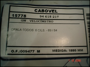

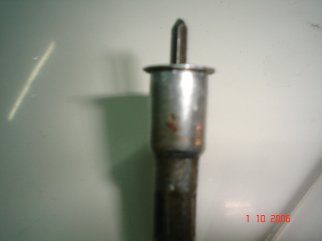

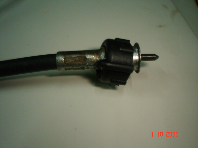

    Somente para constar, troquei o cabo do velocímetro este final de semana, o que serviu em tamanho foi do Opala, mais tive que fazer uma troca.
    O niple de conexão com o velucímetro não serve, pois o do Opala tem diâmetro maior.
    Então, desdobrei a aba que segura a peça de plástico com rosca, retirei a do Opala e coloquei a do Engesa.
    Depois voltei a aba com um alicate e rebati com um martelo.
    Segue as fotos da etiqueta do cabo, bem como a aba em questão.
    Kim.
