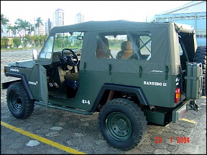

    Foto do Engesa: Fase II ou III?
    ...para tirar a dúvida teria de ter uma foto de lado.
    Taí a foto de lado.

    Usuário Avatar de gnecchi
    12/05/2004
    2,583
    Re: Foto do Engesa: Fase II ou III?
    Citação Postado originalmente por FábioGondim
    Taí a foto de lado.
    Fábio, com certeza esse chassi não é do Fase III (Jordânia) !!!
    Veja na foto do Predator a distancia da coluna da porta até caixa da roda traseira !!!! .... percebe a diferença entre as fotos ??? tb tem diferença de distancia entre o final da caixa da roda traseira até o para-choque.
    De qualquer forma é um Engesa zerado e com um excelente motor diesel. Meu Fase III tem motor GM 4.1 à álcool e L$40k não paga o que já investi nele .... mas ainda assim não penso em adaptar um motor à diesel (se algum dia precisar trocar, coloco um motorzão injetado com câmbio automático ).
    Outro detalhe importante: esse Engesa tá com Dana 44 nos 2 eixos !!!
    Gastar mais dinheiro com esse brinquedo é bem fácil, mas isso vai depender para qual uso vc pretende destiná-lo. Se for pro dia-dia vai precisar no máximo de Capota de Fibra (R$5k) e ar-condicionado (não tenho idéia). Se for pra trilha vai precisar no mínimo de um guincho.
    O Engesa é o Fase III mesmo. Confirmei isso umas duzentas vezes com o proprietário. É igualzinho o produzinho, hoje, pela Envesa. Que eu saiba, a Envesa só está produzindo Fase III...
    Fábio,
    A Envesa produz o Fase-II e não o Fase-III. Compare as fotos que o Gnecchi postou que a diferença de tamanho é nitida!!!
    Apenas como curiosidade, o Marruá que a Agrale está produzindo hoje também é baseado nas medidas do Fase-II. O Fase-III só foi produzido pela Engesa para atender as necessidades do exército da Jordânia!!!
    []'s...
