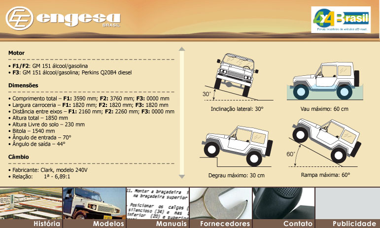

    Usuário Avatar de NeRo
    18/12/2003
    Sao Paulo/SP
    4,048
    Fala Edu!
    Esse detalhes técnicos não irão entrar... é algo específico demais... eu só preciso do comprimento do F3 para citar na ficha técnica e mesmo essa está resumida ao que eu considero essencial. . Quem quer mais informação pega nos manuais.
    Não adianta ficar colocando muita coisa dos originais pq hoje em dia isso quase não existe.
    E manutenção essas coisas... tem link para o fórum
    Motor
    • F1/F2: GM 151 álcool/gasolina
    • F3: Perkins Q20B4 diesel
    Dimensões
    • Comprimento total – F1: 3590 mm; F2: 3760 mm; F3: 0000 mm
    • Largura carroceria – F1: 1820 mm; F2: 1820 mm; F3: 1820 mm
    • Distância entre eixos – F1: 2160 mm; F2: 2260 mm; F3: 0000 mm
    • Altura total – 1850 mm
    • Altura Livre do solo – 230 mm
    • Bitola – 1540 mm
    • Ângulo de entrada – 70°
    • Ângulo de saída – 44°
    Câmbio
    • Fabricante: Clark, modelo 240V
    • Relação: 1ª - 6,89:1
    2ª - 3,92:1
    3ª - 2,34:1
    4ª - 1,49:1
    5ª - 1,00:1
    ré - 6,99:1
    Caixa de transferência
    • Fabricante: Engesa
    • Relação: 1 : 1
    Eixo dianteiro
    • Modelo: Dana 30
    • Relação: F1: 3,90:1; F2: 3,90:1: F3: 3,07
    Eixo traseiro
    • Modelo: Dana 44
    Suspensão
    • Tipo: suspensão dianteira e traseira com barras longitudinais oscilantes e barra transversal. Molas helicoidais e amortecedores
    Freios
    De serviço servo assistido no eixo dianteiro e tambor no traseiro com dois circuitos hidráulicos independentes; de estacionamento por acionamento mecânico.
    Sistema elétrico
    • Tensão: 12V
    Miniaturas de Anexos Miniaturas de Anexos Site de Engesas-layoutficha_566.jpg

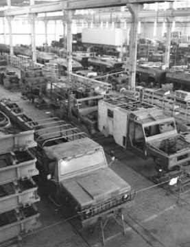

  • #298
    NeRo...
    Num sei se vc já tem esta fotiu...
    Miniaturas de Anexos Miniaturas de Anexos Site de Engesas-linha_desativada_de_caminh_es_engesa_em_sjc_178.jpg
    Eduardo Chaves Tucunduva
  • #299

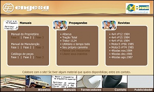

    18/12/2003
    Sao Paulo/SP
    4,048
    Citação Postado originalmente por Eduardo Chaves
    Agora eu tenho! 8)
    Grato!
    E aqui vai mais uma janela do site.
    "iscrusive" no layout estão escurecidos os itens que não tenho... e também não tenho nenhuma matéria impressa do F2 e F3... do F2 até tenho mas tá uma porcaria de "selviçu" o scanner.
    Miniaturas de Anexos Miniaturas de Anexos Site de Engesas-layoutdowloads_433.jpg
