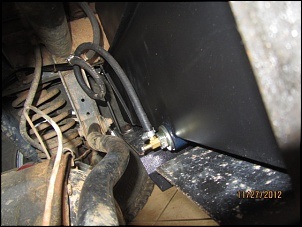

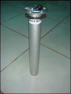

    Gente, eu estou com DOIS filtros entre o tanque e a bomba auxiliar... Tá phoda de andar com o bicho.... Vamos decidir logo e simples e ser feliz mais rápido.... Saída por baixo SEM pescador (foto 1) e bóia tubular com parafusos (foto 2)...
    []s inguiçando com a linha entupida...

    Exato.
    Mesmo tendo a saída por baixo, vai ter que ter boia tubular para o medidor.
    Quem quiser usar boia tubular que tenha pescador (se é que existe), pode inutilizar a saída por baixo.
    De qualquer forma tem que incluir a entrada para o retorno e saída para respiro (obrigatórios), ambos no topo e a saída de dreno no fundo (opcional, mas muito útil para tirar água do diesel).
    Acredito que assim atende à maioria dos casos.

    É tb liguei para ele hoje Fábio e ele me passou o mesmo arquivo... Além do mais tirei outras dúvidas... Quanto ao pescador principalmente, ele acha melhor por cima, mas fará INDEPENDENTE da bóia, que será de parafusar... Perguntei sobre prazo... Se começarmos HOJE... Em 60 dias começará ficar pronto os primeiros...
