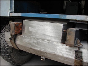

    Galera, infelizmente não pude esperar esta oportunidade, e confeccionei um em inox, que pedi para aumentar a altura, ficando rente ao fundo,e saida pelo fundo. O responsável pela execução não se preocupou em marcar o local, e acabou por instalá-lo na parte de traz (como mostra o anexo). Para não perde-la, deixei como dreno e foi colocado outro na posição correta. Acho que poderiam conversar com o Sr. Claudio, e projetar algo parecido.

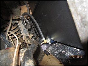

    CARLOS SIQUEIRA
    Achei esta foto no tópico da "JABIRACA" do Edu Velo, que mostra a saída com a linha conectada.
