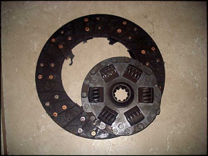

    Prezados amigos, olha o que está acontecendo no disco de embreagem... Se alguém já passou por esse problema peço que me ajudem, aqui na região onde moro tudo é muito difícil, principalmente mecânicos... Esse disco é da C10.

    Acho que seu motor iveco é fortinho demais para a embreagem de C10. Em que situação quebrou? acelerando? na troca de marcha?

    Acelerando, subindo a rua de casa... Mas nem foi tanto, foi em baixa velocidade, andando normalmente...

    Fazer uma avaliação sem ver de perto e conferir as outras partes fica difícil mas vou arriscar um palpite:
    É bem provável que o acoplamento entre motor e cambio esteja desalinhado. Ou não estão concêntricos, ou não estão paralelos na face de contato entre motor e câmbio ou ambos. Nessa condição, o miolo do disco sofrerá um esforço angular e fadigará levando-o a quebra.
    Não creio que seja potência do motor que fez isso, esse disco aguenta de sobra o motor do traveco...
    Dá notícias pra gente da solução caso encontre.

    Concordo com o Rogério.
    O problema deve estar na flange de adaptação. Um mínimo de desalinhamento é suficiente para causar esse estrago.
    Provavelmente o conjunto deve estar com forte vibração, típica de eixo fora de centro (alta frequência), diferente de embreagem trepidando.

    Olá amigos, peço desculpas pela demora em responder...
    Bom, resolvi o problema da embreagem colocando uma de 11' MWM. Ela coube perfeitamente é a furação da Iveco quase bateu com o platô, nesse ponto percebi que a embreagem original desse motor era de 11 polegadas... Já estou rodando com o meu ENGESA faz um tempo e até agora está tudo OK!!! A flange estava OK, tanto que as marchas entram fáceis e na arrancada não trepida... O motor que é muito forte mesmo e o volante muito pesado para uma embreagem de 10 polegadas da C10...
    Em relação ao motor, excelente motor. No meu caso o Engesa faz 14 km com 1 litro de diesel. Não me deu manutenção até o momento, faz 1 ano que comprei... O bicho parece um relógio....
