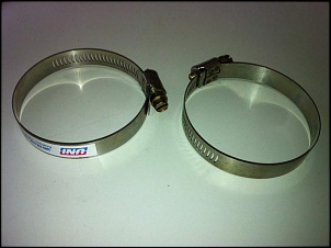

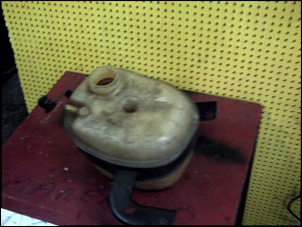

    - Peças utilizadas e preços:
    1) Reservatório Vaso Expansor de Uno: R$20,00 (Reservatorio Agua Radiador Uno/premio/elba Todos - R$ 20,00 no MercadoLivre)
    2) Suporte do reservatório de Uno moderna: R$30,00.
    3) Tampa selada da bomba d`água do Escort CHT: R$10,00. (Tampa Da Carcaça Da Bomba D´agua Escort Verona Pampa - R$ 10,00 no MercadoLivre)
    4) Tampa do reservatório vaso expansor da Uno de 1,0 Bar: R$7,00. ATENÇÃO! A tampa deve ser de no máximo 1,0 Bar, tendo em vista que também existem as de 1,4 Bar.
    5) Tubo d`água de opala conexão "T" bico grosso: R$3,33. (TUBO D`ÁGUA OPALA CONEXÇÃO T BICO GROSSO MANGUEIRA RADIADOR ALC/GAS - AUTHOZONE)
    6) 2 x Abraçadeiras para mangueira de radiador bico grosso: R$3,50.
    7) 1,5 m de mangueira de radiador bico grosso: R$5,00.
    8) 2 x Abraçadeiras para mangueira de radiador bico fino: R$3,00.
    9) 1,0 m de mangueira de radiador bico fino: R$2,50.
    10) 2 x Abraçadeiras para mangueira do radiador: R$4,20.
    TOTAL: R$88,53.

    Foto das peças em anexo:
    -reservatorio-de-gua-do-radiador-uno.jpg-suporte-reservat-rio-do-radiador-uno.jpg-tampa-da-bomba-d-gua-escort-verona-cht.jpg-tampa-reservatorio-fiat-1.0-bar.jpg-tubo-d-gua-em-t-opala-com-bico-grosso.jpg-abracadeira-fita-o-inox.jpg

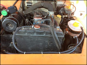

    Resultado:
    -Troller T4 (Fandangos)-Laranja,Trepator 35",Px Cobra & LSD.
    -Engesa F1 (Sororoca)-Laranja Nepal,Lodo 285,Guincho Mile Marker & Bloqueio Ensimec.

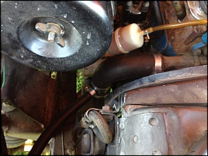

    A instalação é bastante simples e as fotografias acima são autoexplicativas.
    1) Instale o suporte e o reservatório onde desejar. No meu caso eu optei pela parte dianteira esquerda do cofre do motor uma vez que a instalação é quase "plug & play"utilizando o próprio suporte do radiador. A única coisa que fiz foram dois novos furos a fim de melhor posicionar o reservatório.
    Lembre-se que o nível máximo do reservatório deve ficar acima da parte mais alta do radiador (tampa).
    2) Corte a manguei inferior do radiador e instale a conexão "T".
    3) Instale a mangueira bico grosso na conexão "T" e no reservatório. Neste caso tive que fazer um furo no "direcionador de ar" fixado ao radiador a fim de melhorar o acabamento final.
    4) Instale a mangueira bico fico no suspiro original do radiador e reservatório.

    Antes que eu me esqueça, tive que fazer um "L" com uma chapa metálica a fim de facilitar a instalação do suporte e evitar fazer novos furos no radiador (esse "L" pode der feito a mão mesmo apenas utilizando um alicate ou torno de bancada).
    Veja em anexo:
    Agora vou testar o sistema e depois posto minhas conclusões pós trilha.

    Bom dia pessoal,
    Conforme eu havia comentado anteriormente ainda não tive tempo de testar o carro da forma que gostaria. Os testes comparativos foram realizados com o veículo parado na garagem e a impressão foi de que a temperatura diminui um pouco em relação a condição anterior. No entanto o maior benefício foi o fato da temperatura demorar a subir consideravelmente mais, ou seja, a temperatura sobe bem mais lentamente e por outro lado parece baixar mais rapidamente.
    Embora eu saiba que não deva, o meu carro esta rodando sem a válvula termostática, ou seja, fica bem mais fácil perceber variações na temperatura do veículo.
    Assim que eu retornar ao Brasil irei instalar uma ventoinha de assistência a frente do radiador e reinstalar a válvula termostática visando manter a temperatura de trabalho correta do motor.
    Acredito que com esse sistema plenamente operacional nunca mais terei problema algum com aquecimento em trilhas muito paradas ou engarrafamentos em dias quentes.
