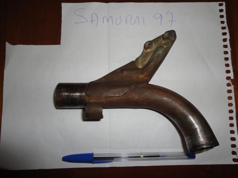

    Pessoal amigo que conhece bem o Samuca 1997:
    Eu estou precisando do cano do sistema do radiador que fica na parte debaixo com duas mangueiras ligadas nele.
    É um cano em formato de L com 6,5 cm x 16 cm , e diâmetro de 2,8 cm.
    Acontece que troquei as mangueiras do Samuca, e percebí que o tal cano está todo corroído.
    Tenho um passeio pra Serra da Canastra e preciso trocar esta peça antes da viagem!!!
    Alguém sabe se dá pra adaptar algum cano? Será que um torneiro faria um?.....???
    Maurício

    Rapaz, em regime de urgência e dependendo do rombo, dá pra "lanternar" ele!

    rapaz, em regime de urgência e dependendo do rombo, dá pra "lanternar" ele!
    olha amigo.......deixei hj a peça em uma loja especializada em radiadores.......o cara disse que vai fazer uma idêntica, por r$ 60,00......
    Se ficar legal eu coloco aqui!!
    Abçs
    Citação Postado originalmente por mauricio rodrigues Ver Post
    Abçs
    olha a peça ficou blz...................o cara fez o cano igual, só que de cobre!!
    Porém, agora apareceu outro problema...............com a troca da água do radiador e a colocação de aditivo (por 2x), a bomba d`água deu pau!!! Agora vou trocá-la tb.........................achei aqui em jundiaí por 130,00.......(peço bom).
