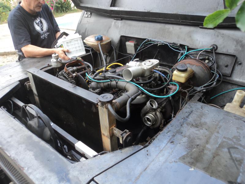

    Pedro Rocha
    1 Anexo(s)
    Anexo 370187Anexo 370187
    Postado originalmente por valmirzuge Ver Post
    ao Pedro Rocha,
    Cara que turbina vc colocou no 153-s? e como adaptou? se possivel poste umas fotos ou me envie valmir@viabol.com.br
    abr,
    Valmir, coloquei um kit spaturbo, e a turbina é uma .42/.63. mas tô pensando em trocá-la por uma .42.48 (trocando só a caixa quente), ou a que considero que seria ideal pro meu motor com weber 44, comando 286x270, e intercooler do troller 3.0, a .50/.48.
    A .42/.63 só começa a encher com vontade lá pelas 3000rpm e o motor de opala com as molas originais só gira até umas 4500rpm (sem susto), deixando a faixa de utilização da turbina muito restrita.
    Pra ir até umas 5000rpm e aproveitar melhor a turbina troquei o comando, e coloquei tuchos mecanicos, agora vou trocar as molas originais (por duplas) e colocar balanceiros roletados em um cabeçote com trabalho de fluxo e junta de aço.
    Imagino que vc esteja na inteção de turbinar seu engesa, então vou te dar minha humilde opinião....
    não vale a pena...a não ser que vc queira só um canhão ou um brinquedo, e não rode muito, eu explico.
    Um kit turbo básico bem montado (3e + .42/48) já garante uma boa dose de diversão com relação ao original, mas pra fazer bem feito, existem outros pontos (como cabeçote, comando, ignição, bico extra, cashtank, escape, bomba de óleo , e etc) que precisam ser trabalhados pra vc ter um motor turbo realmente de ponta, (potente, redondo, e durável)que encare qualquer 3.0 eletrônico, mesmo chipado, sem fazer vergonha, e ai a conversa (R$R$) vai longe.
    quando comecei a turbinar, pensava em gastar uns R$1500,00 do kit mais uns R$ 500,00 de extras e ter um avião...
    já gastei pelos menos uns R$ 4000,00, e ainda vô gastar mais uns R$ 2000,00 a R$3000,00 pra ficar bom mesmo, e só ser ultrapassado pelos 3.0 na hora de parar no posto...rs. Isso porque não parti pra injeção, e vou ficar só no bico extra e a weber.. senão o investimento era maior..
    Então hoje acho que é mais negócio abrir uma poupança, e juntar a grana pra partir logo pra um diesel. De preferência um 3.0 da ranger /troller chipado, ou um 6 mwm da f250 ou silverado.
    na foto a pressurização tá desmontada pois tinha acabado de trocar o comando, e tô me preparando para fazer os upgrades citados, e tb vô partir pro bico extra, pois fica mais facil acertar a parte de lenta do motor, e vem mais potência na alta, sem falar que o consumo do weber 44 tá de f.... quero ver se com bico deixo ele mais civilizado...
    abraço.

    Era realmente dessas informaçoes que eu precisava. O meu eu injetei monoponto, troquei os tuchos para mecanicos e uso gasosa no cabeçote taxado do alcool. Ficou muito melhor que original e o consumo ficou o mesmo. Porem noto que em 2a. marcha ainda falta motor pra girar e sair do atoleiro. Entao penso em trocar o comando para um 268 ou 278.
    Como o motor já está bem andado nao vou investir nele, entao se for o caso irei trocar ele por um mwm2.8 ou talvez um gm4.1 do omega pela facilidade de adaptacao.

    Pedro Rocha
    Valmir, vai de 2.8! a mão de obra pra adaptação é praticamente a mesma, acho até que a colocação do 2.8 é mais simples (não precisa alterar comprimento dos cardans), sem falar na economia do diesel, e na valorização da viatura.
    se trocar o comando, coloca uma engrenagem de alumínio (pra de fibra não ficar banguela e te deixar na mão) e umas molas duplas pra poder girar sem medo...
    O meu eu injetei monoponto, troquei os tuchos para mecanicos e uso gasosa no cabeçote taxado do alcool..
    tu tem uma foto dessa injeção monoponto? qual tbi vc usa? e qual o gerenciador/módulo de injeção (his, fueltech, pandoo...)?!
