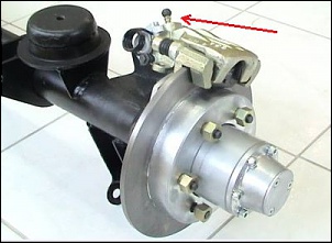

    Usuário Avatar de Kim
    17/10/2005
    Nova Aliança do Ivaí/PR
    10,355
    Julhos!
    O sistema é auto regulavel, mais precisa do primeiro ajuste.
    Olhe a imagem
    Na parte inferior da foto, pode ver uma peça dourada; Ela quem regula o freio com o sistema de cabo de aço fino que ali se encontra.
    Esse sistema tem acesso pelo espelho.
    Não precisa retirar a campana para ajustar, levante a roda, com uma chave de fenda larga/grande ajuste o sistema, alavancando de cima para baixo, rodando o pneu, para ter a sensibilidade de não prender o freio.
    Mais pelo que relatou, ainda está com bolhas de ar no sistema.
    Para sangrar o freio, precisa ser em duas pessoas.
    Aperta/solta - aperta/solta - aperta/solta.
    Kim.

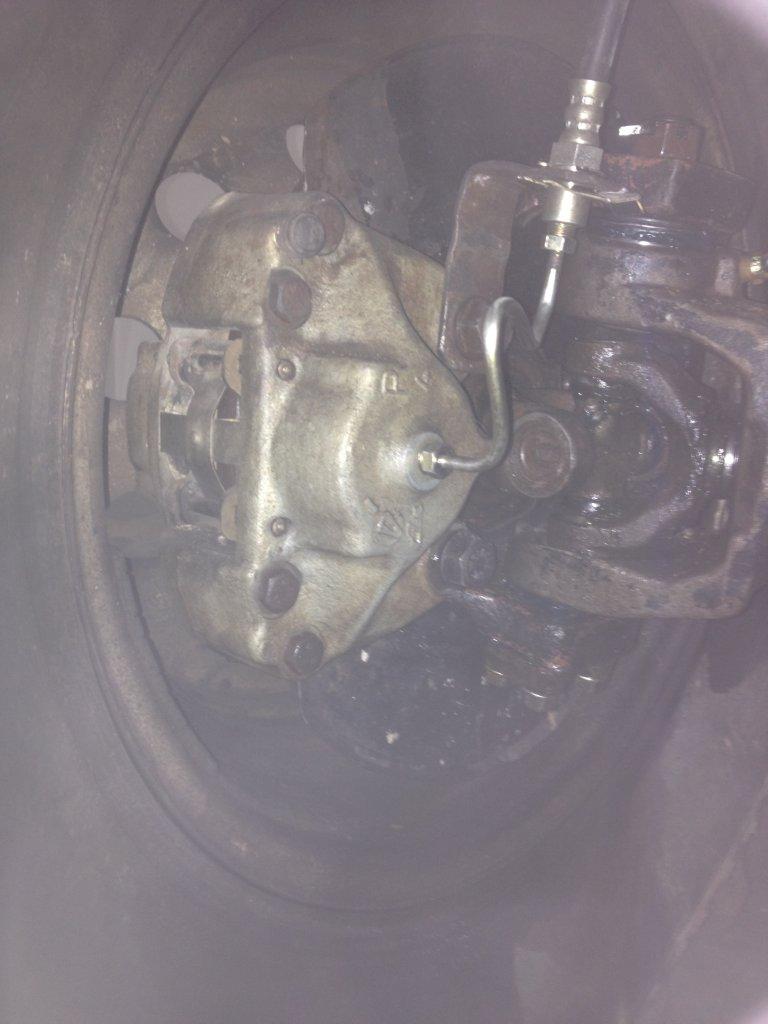

    Julhos, como assim não tem sangrador na pinça?Tem que ter.
    Esse procedimento de folgar o cano pra sangrar não funciona pois o ar que está na pinça não vai sair,verifique se o sangrador da pinça não está quebrado.

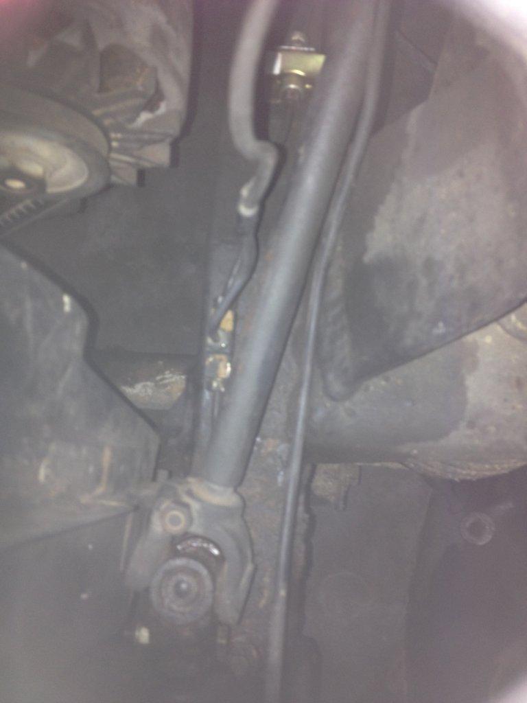

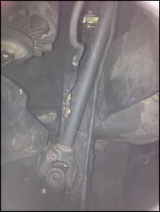

    Só por curiosidade, depois de muita briga e alguns reparos, é isso que eu tenho no momento.
    Ainda falta descobrir como ramificar a linha.

    Essa montagem está certa , saem 2 tubos sendo 1 pra tras. e outro pra diant. na tras. tb dividi como na diant.
    Não estou entendo como vc está sangrando , se não for pelo sangrador não vai conseguir tirar todo o ar como o Roger comentou , se soltar a mangueira vai criar mais bolha de ar dentro da pinça ...
    Se o sangrador tiver danificado vai ter que trocar ...

    Olá Roger, boa noite!
    Você tem toda razão! Da forma que eu estava fazendo não estava conseguindo obter um bom resultado. Acho que mesmo bombeando bastante ainda sim ficava um pouco de ar no interior da pinça.
    O EX dono do meu carro, talvez por falta de acesso a oficinas ou mesmo capricho, fez várias adaptações inexplicáveis no carro, dentre elas remover os sangradores e bujioná-los com parafusos. Nunca tive coragem de mexer nesses parafusos pois estavam muito enferrujados e duros, dai estava com medo de quebrá-los e piorar a minha situação.
    Depois de algumas marretadas felizmente consegui removê-los sem dano a pinça, limpei a rosca e comprei novos sangradores (encontrados por milagre em um eixo velho de um amigo).
    Fiz novamente o procedimento e com isso o meu pedal já subiu bastante e não esta mais dando final de curso. Não tive tempo de regular as lonas traseiras ainda, no entanto quando puxo o freio de mão ainda sinto o freio melhorar significativamente (o pedal fica bem mais alto, quase da altura e com o curso que desejo).
