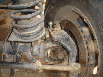

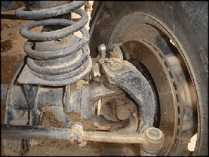

    Diga ai Quilherme o que vc "mexeu" para encaixar esses discos na dianteira?????????
    Subaru Legacy 94 GX 4x4 Hi/Lo
    Subaru Forester 01 auto 4X4
    07/07/2004
    Campos dos Goytacazes/RJ
    73
    9,629
    Agradecimentos: 10

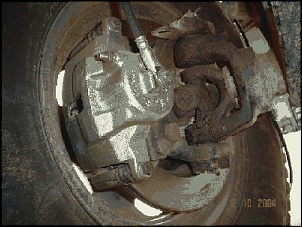

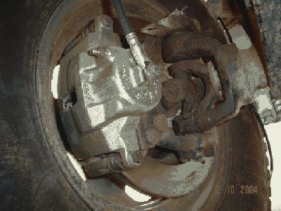

    Muito simples , apenas retirei o disco original ,e coloquei os da toy por tras do cubo . Nos furos que tinha no cubo , eu passei os estojos do disco da toy , só que troquei os estojos por outros mais compridos pq eles tinham que transpassar pelo cubo , aí ficariam curtos , por ísto foi trocado . Para o disco novo da toy não ficar solto e só prender qdo colocar as rodas , foi aberto 6 novas furações no cubo para fixar o disco no cubo , sendo que a rosca foi aberta no cubo e aparafusada por tras com parafuso curto que não ultrapassasse a espessura do cubo . Assim ficou como se fosse uma peça só o cubo e o disco da TOY . SHOW.
    VER COMO FICOU EM FROTA 4X4 EM : ENFIM O QUASE CORAÇÃO VALENTE
    Só ilustrando.........
    Miniaturas de Anexos Miniaturas de Anexos Freio a disco na Traseira - Engesa-t_freio_2_diant_123_185.jpg   Freio a disco na Traseira - Engesa-t_freio_1_diant_203_134.jpg

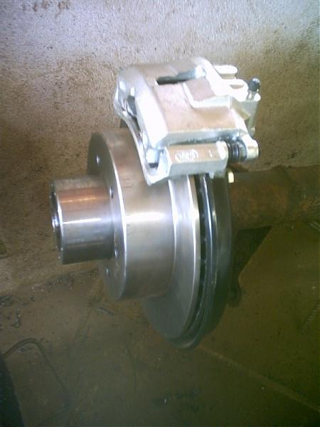

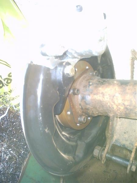

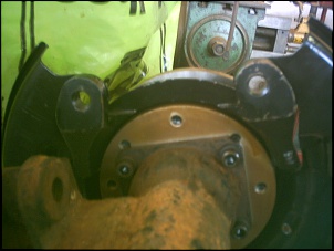

    No meu engesa coloquei as 4 pinça e os discos da toyota bandeirante.
    No eixo traz como ja tinha eixo flutuante, so foi preciso colocar o suporte das pinças original entre o adaptador do flutuante e a mangua de eixo.
    No eixo trazeiro foi preciso usar um valvula de alivio p diminuir a preção do fluido na pinça traz p as rodas traz ñ arrastaçe antes q as dianteiras.
    Gasteu um pouco a mais do q colocar o kit da ensimec, + valeu a pena: alem da pinça ser bem mair o disco e duplo ventilado. ja rodei 30.000 km e as pastilhas ainda estão com meia vida.
    segue algumas fotos da adaptação
    Miniaturas de Anexos Miniaturas de Anexos Freio a disco na Traseira - Engesa-imagem-261.jpg   Freio a disco na Traseira - Engesa-imagem-263.jpg   Freio a disco na Traseira - Engesa-imagem-266.jpg   Freio a disco na Traseira - Engesa-imagem-269.jpg
