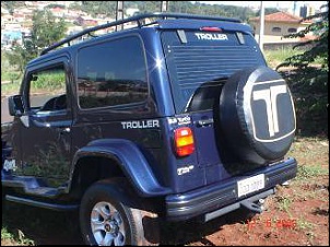

    Marcelino,
    Considerando que o meu carro tem um bagageiro igual esse da foto, vc acha que ainda seria necessário aterrar no chassis???
    Esse bagageiro é bem grande e todo de tubos metálicos...

    Prezado Alexandre
    O bagageiro que voce tem sobre o teto está aterrado? Se estiver e o base da antena estiver em contato (elétrico) com o bagageiro não será necessário. Caso não, aconselho que voce aterre o bagageiro e, conseguentemente a base da antena.
    Esclareço a todos que a função do aterramento da base da antena tem por finalidade prover uma superficie horizontal aterrada para que a irradiação da antena não seje prejudicada demais, digo demais porque fatalmente para estes casos, em comparação a um veículo totalmente metálico ficará já muito prejudicada (fibra x metálico). No seu caso a antena para montagem no para-brisa seria um solução boa, pena que não temos (até onde conheço) para a faixa do cidadão, ou seja PX.
    Para que voces tenham uma idéia cito uma experiencia profissional: Lá na pre-história dos anos de 80 o Gurgel que utilizamos a serviço na empresa em que trabalhei e não tínhamos opção tivemos que adaptar no teto do veiculo uma chapa de aluminiio de 1 metro quadrado para que a antena fosse montado no centro e pudesse irradiar adequadamente. Hoje nem pensar, usaria uma antena de montagem no vidro e só alegria.
