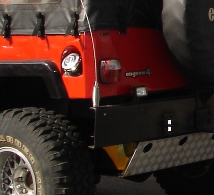

    Elias, sua antena ficaria muito melhor posicionada em cima do pára-choque!!! Basta você fazer um furo na parte superior do pára-choque e prender a antena diretamente lá eliminando o uso dessa base em L.
    No Barão foi assim que eu fiz...

    Citação Postado originalmente por rmmeira
    me ocorreu agora que caso vc coloque a antena diretamente no parachoque vc precisara fazer um furo para parafusar o conector do terra no parachoque, da mesma forma que atualmente ele esta preso no suporte da antena ....
    Correto!!! Basta um pequeno furinho com parafuso pra prender o terra no pára-choque... Na foto abaixo esse parafuso está em destaque dentro do círculo amarelo!!!
    Note também que toda a fiação da antena , nesse sistema, passa a ficar na parte de dentro do pára-choque e por isso mais sujeita a pegar a lama, água e sujeira que o pneu joga... Uma boa aplicação de silicone envolvendo os terminais resolve o problema.
    []'s...

    Citação Postado originalmente por elias flato
    O problema de bater a antena em algo fica minimizado, uma vez que eziste tanto o engate antes dela como o estepe! Ounico problema seria se eu desse ré ou se alguem batesse na parte esquerda aí será sentar e chorar.
    Elias,
    Apesar do engate o pára-choque é uma parte bastante vulnerável e, numa trilha, acaba encostando constantemente em barrancos, árvores, etc... Já na cidade esse problema é minimizado, mas ainda sobra a possibilidade de você ou alguém se machucar batendo nele!!!
    []'s...

    Só pra constar... Achei uma foto que mostra um pouco melhor a antena fixada no pára-choque...
    []'s...
