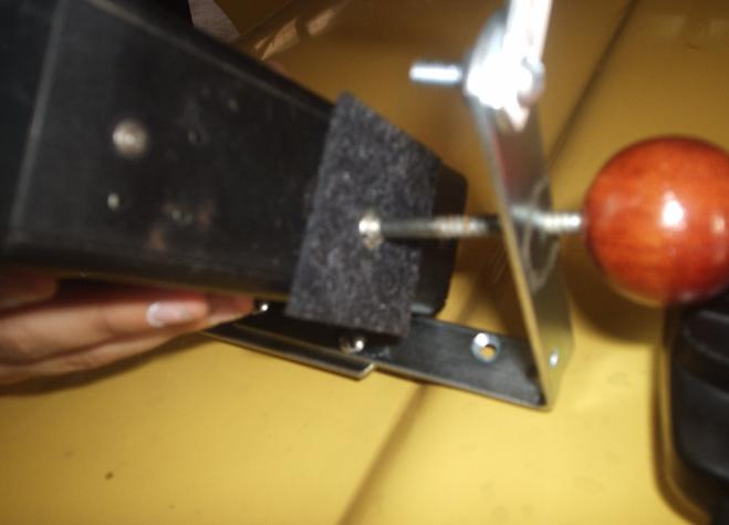

    Pessoal, não pude furar esse fds o meu para choque pois moro em condominio e apos 2min usando a furadeira fui chamado de palhaço por outro vizinho (só pq era 10hs da manhã, não sei por que... )!!!
    Mas bem, fui comprar algo para fazer o suporte provisório do PX e vejam como ficou:
    O que vcs acharam?

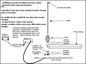

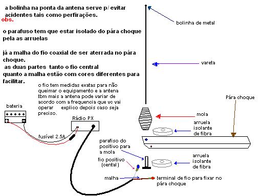

    poxa elias..... vc me pegou de mão abanando não tenho nenhuma foto das que vc se refere mas eu fiz um desenho não sei se vai te quebrar um galho espero que vc entenda ok... o cabo coaxial tem medidas ok... pra carro vc coloque na calculador 182,5 x qualquer número ímpar que vc vai achar a medida vc quer ok... EXP; 182,5 x 3 =5metros 42 centímetros e meio
    ( 542,5mm) não esqueça q o parafuso deve estar bem isolado do pára choque e a malha vc parafuse ou até mesmo ponha um arrebite pop
    não enrrole o cabo coaxil que sobrar dentro do carro vc pode sazer curvas com ele, tipo zig zag ok... para a antena não ficar dando lambadas pra todos os lados amrre-a com um nilon de pesca e faça como o Luiz Claudio falou
    (eu acho que foi ele mesmo) arrume uma bolinha e faça um furo e coloque ela na vareta p/ ela não ficar esbarrando na lataria do jeep ok
    espero que isso te ajude vou nessa!!!!!
    um bom começo de semana para todos e até breve....
    Luiz Claudio..... meu forte abraço. valeu meu irmão.....

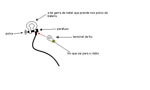

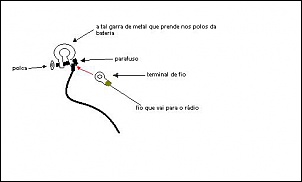

    O seu esquema não podia ser melhor! Mas eu tenho uma única dúvida: a ligação na bateria tem que ser nos proprios polos da mesma ou depois da parede corta fogo? Como faço essa ligação? Descasco o fio e amarro no polo?
    Obrigado pelo super esforço!

    espero que esta resolva....
    Elias espero que vc consiga entender esses rabiscos que fiz ok
    espero que te ajude ok abraços................
