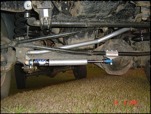

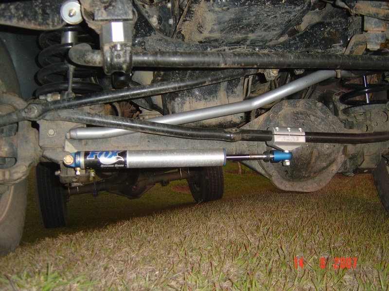

    sobre a tremedeira da ram quando passa por buracos ja ouvi falar comigo ainda não aconteceu, mas ouvi falar que estão colocando mais um amortecedor de direção e esta ajudando bastante, e o que esta acontecendo é um desgaste muito rapido dos terminais de direção.Mas por enquanto tão trocando tudo na garantia enquanto tiver .

    Na minha trocaram a Panhard e o amortecedor de direção na garantia.
    Mas o que resolve mesmo é um alinhamento com quem sabe fazer.
    Agora com o novo kit de suspensão, veja o amortecedor de direção da KORE, que pode-se colocar até 200 lbs de pressão de nitrogenio.
    Hoje fui medir a pressaõ em um posto e estava só com 36lbs e o calibrador do posto só conseguiu colocar 81lbs.
    Qdo eu conseguir colocar as 200 lbs acho que vai ficar muito bom.
    Veja a foto:
