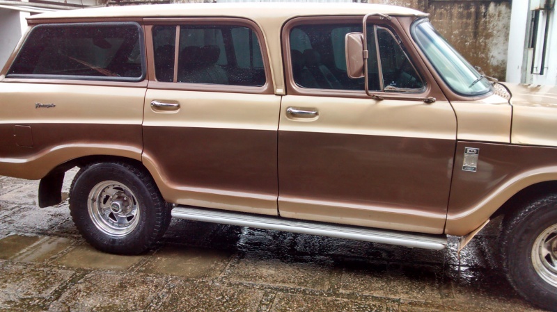

    Vou ressucitar o tópico que estou numa situação parecida com a do amigo (só não quero adaptar o 4x4 - pra isso tem o Pesadelo):
    Meu querido e falecido pai me deixou uma Veraneio 73 em estado de ZERO com o Perkins Q20B instalado. Pretendo fazer algumas modificações no carro para ele ficar mais parecido comigo.
    Algumas alterações que estou planejando fazer:
    - Instalar o MWM Sprint 6.07 + Câmbio 5 marchas com OD (não gosto do Q20B - problema não é tanto o barulho, mas o fato de o carro não "andar"). Uma outra opção seria o NGD 3.0 remapeado pra uns 250cv ou o Cummins MaxxPower da F250 também remapeado.
    - Modificar o painel de instrumentos e colocar medidores Cronomac (velocímetro, RPM, combustivel, temperatura, Pressao do Turbo e do Oleo)
    - Modificar os pedais.Agradeceria dicas nisso. Os pedais originais da C10 são muito altos pra mim, gostaria de adaptar uns pedais mais modernos, tipo os da Ranger ou da F1000. Quem quiser mostro fotos...
    - Instalar travas e vidros elétricos
    - Usar uma relação 4,10 no diferencial (não quero nem longo nem reduzido demais. Essa relação vai me atender?)
    - Instalar aros 18'' com pneus 255/60
    No mais, amigos, agradeço dicas e contribuições. O uso do carro é fim de semana (passeio mesmo) e quem sabe algumas viagens, então consumo não é uma grande preocupação. Mas gosto de carros silenciosos e com desempenho bom.
    Vou captando dicas aqui nesse tópico, porque primeiro vou resolver umas coisas pequenas que tenho que fazer enquanto procuro o motor dessa bruta aqui. No caso dela, apesar de ser fã dos motores eletrônicos, preferiria um motor mecânico (BI), mas se encontrasse um eletrônico completo em boa condição, negociaria.

    parabens por conservar o bela Vera do seu finado pai, com certeza ele gostaria muito e pelo menos eu tb, pois Adoro.
    quanto ao motor, o da silv 6cc te resolve, mais te traz um problema que não sei se vc quer fazer, tem de cortar sem dó o painel corta fogo, se isso não for um problema pra vc, é este o cara, motor MWM 6cc cambio ZF S5420, e diferencial prefira um 3.90 que fica soltinha mais não frouxa e como o seu diferencial ja é braseixos existe a relação com facilidade, obvio não deixe sem intercooler
    agora EU gosto da linha LSD, e na minha de uso tenho Q20B que ta mais pra S4T plus, anda quase igual, e esta tb seria uma boa opção, obvio que ainda sera um motor mais barulhento que o 6cc, mais de rendimento da pra ficar muito similar, e com um custo bem mais modesto, na minha o final de GPS esta em 173 km/h o que pra mim ja ta bom
    ai é vc decidir entre bolso ouvido e a razão rsrsrsr
    abs carlos

    Obrigado pela reposta. Você tem certeza que não cabe o Sprint 6 cil?
    De fato, a segunda opção e o S4T Plus de 150cv, porem mais barulhento... Mas se for necessário uma intervenção muito grande pra instalar esse motor, vou passar pro s4t plus mesmo. Qual seria a melhor relação para usar com ele? 3.9 também?
    Pretendo instalar o motor totalmente retificado, mesmo q esteja redondinho... Qual o custo da retifica do s4t plus e do MWM 6 cil?

    tenho na linha 10 pra colocar o Sprint só cortando o painel corta fogo, pois senão não cabe, ja o S4Tplus seria muito bom, agora o fogo é achar o motor, o negocio é pegar um S4T abrir as camisas e colocar os pistoes do plus que são de 101 mm turbina valvulada, que pode ser uma K16 e os bicos do plus, que fica muito semelhante, preço da brincadeira, nessa atualização cerca de 6 mil, agora o preço dos motores é questão de achar as crianças, o 6cc e o plus giram por volta de 15 mil completos, o S4 t por volta de 12 mil e cambio ZF uns 5 mil, mais como disse vai ter de procurar, pois com essa falta de peça ta ficando caro as coisas

    Agradeço demais pelas dicas.
    Sendo assim, vou descartar o meu favorito (Sprint 6.07) em favor do S4t Plus, porque não gostaria de modificar tanto a 'originalidade da máquina'. E cortar a parede corta fogo pode gerar outros problemas depois, como problemas no isolamento térmico e acústico.
    Então agora o objetivo é encontrar um S4T Plus a venda. Já consultei em sucatas aqui e realmente é dificílimo de encontrar esse motor. Tanto porque demora a aparecer, como também porque vende ligeiro. Então vou procurando com calma, até aparecer algo bom, mas já sabendo que existe um local que certamente encontro (o problema é só a distância...) - Motor Maxion S4t Plus - Turbo Stander + Cambio 05 Marchas - R$ 13.500,00 no MercadoLivre
    Por coincidência, estava chegando uma Triton de PT em uma sucata que eu tinha. O motor 4M41 sempre me chamou a atenção pela robustez, potência e confiabilidade. Será que não seria uma boa opção também (reprogramando ele pra uns 250cv@50kgfm de torque), especialmente porque ele é MUITO FÁCIL de encontrar?
    O cara da oficina disse que fazia o motor completo por R$ 10.000,00 (aí eu decidiria se deixaria o câmbio manual ou automático... inclinado pelo manual).

    Outra dúvida, será que compensaria "envenenar" esse Q20B que já tenho? O motor é muito novo (foi retificado o cabeçote a menos de 10.000km), então ele aguentaria... quanto de potência poderia conseguir com um turbo + bicos novos e maiores + abertura de BI?

    esse anuncio do ML não me inspira la muito confiança, não que eu conheça, o cara, mais pelo jeito que ele anuncia sei não de qualquer maneira tem de fazer uma visita ao vivo e em cores pra ver a mercadoria e procedencia, que hoje é tudo!!!
    ja no Q20B sou totalmente suspeito, pois tenho e adoro, não troco por maxion, pela confiabilidade, não bati nessa tecla de cara, pois vc queria um motor mais silencioso, mais como disse o meu da 173 km/h, e ainda não esta na configuração final, lembrando que não quis fazer preparação pesada estilo rasch mortem (preparador de motores) pois senão perderia o que mais preso nos Q20B a confiabilidade de poder rodar 4, 5 horas de pé em baixo se for preciso,
    receitinha que no seu Q20B ficaria muito boa, uma turbina K16, que deixara com uma baita pegada em baixa, intercooler do 8150, bomba o meu coloquei LDA mais não gostei então bomba apenas com cabeçote injetor do S4T plus com a regulagem dele, no meu ta com o comando S4t, porem pra trocar tem de tirar o motor fora, então da pra passar sem, e escap de maior polegada, pode ir pra 3 igual da D20 turbo, ou ir alem, ai é com vc, quanto maior desde que tenha silencioso fica mais solta e mais silenciosa tb, pro motor é isso
    agora tem a questão do cambio que pela foto parece ser o da veraneio mesmo, com ré pra frente a esquerda, confere???
    se for mesmo, ai vc tem 2 opções, ou vai pra um ZF que alem de muito forte tem engates mais precisos, ou vai pra um da D20 com primeira em baixo 240V ou 2615, que tem engates mais estilo caminhão
    e por ultimo dependendo do cambio escolhido redimensionar o diferencial, pra ficar um carro solto ai com pouco giro tem-se uma boa velocidade cruzeiro e pouco barulho, alem de quando quiser pisar ai tem
