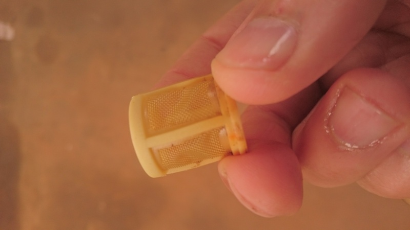

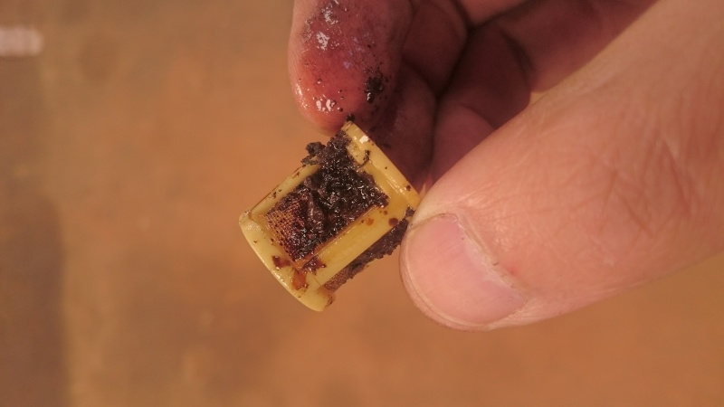

    Medição de consumo em rodovia (imigrantes e castello branco): 8,2Km/L
    No domingo, troquei óleo e filtros, vejam o filtro de combustível a craca que havia acumulado no filtro, provavelmente resquícios da limpeza do tanque do piche que se formou no período que ficou parada, e deve ter ficado um pouco na tubulação.
    Desde que toda limpeza foi feita em fevereiro, eu não substitui o filtro, mas desconfiava que poderia haver resquícios na linha, num dos retornos à Rosediesel, pedi que fosse verificado o filtro e o pré filtro da bomba de combustível, nada foi verificado...
    Veja como estava o filtro de combustível:
    Se o filtro está assim, imagina o pré filtro?!

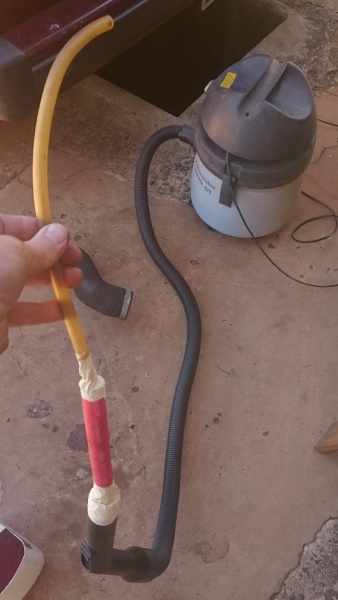

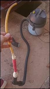

    E enfim depois de uns bons minutos de escovação com escova de dente de cerdas macia....:
    E por fim, limpando o alojamento do filtrinho, com maquinário específico para função:
    Com essa limpeza o carro já mudou bem o comportamento na estrada, mas ainda dá para melhorar, principalmente o consumo!
    Vamos em frente!
