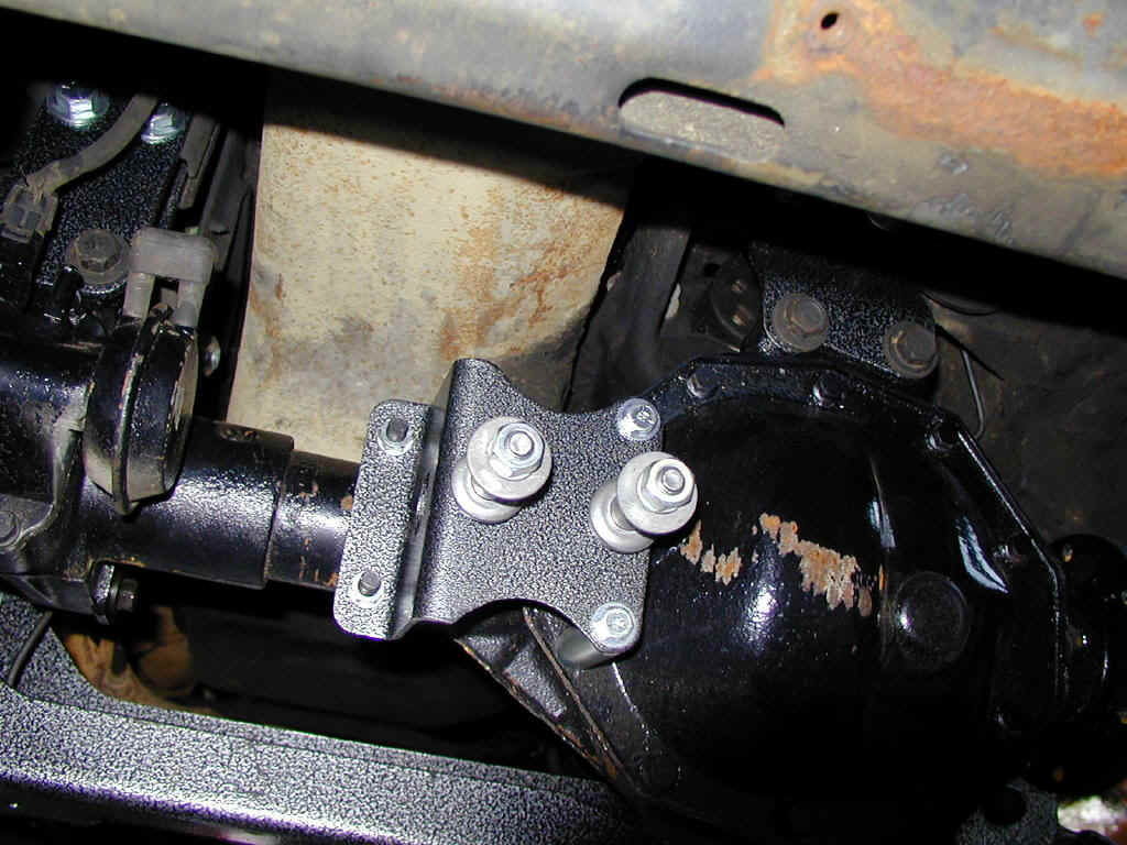

    Bom na oficina de molas onde estive quando fui retirar a mola de carga do feixe traseiro o dono tinha um jeep e estava instalndo um amortecedor transversal nele.
    Achei a foto em anexo que mostra um suporte preso no diferencial, quem sabe ajude.
    Show de bola, você poderia perguntar de qual carro é o amortecedor que eles colocaram lá ? Agora ele escolheu esse lugar, acredito eu, pelo curso do amortecedor que ele escolheu... ate aproveitou o parafuso da tampa do diferencial e botou um grampo do outro lado...

    Esta foto era uma opção de não soldar um suporte no diferencial, serve de ilustração apenas do que se pode fazer com uma braçadeira e os parafusos da tampa traseira do diferencial ok.
    Eu não voltei lá para ver o que ele fez no jeep pois o cara eh muito careiro, mas a foto que mandei não é o que ele estava fazendo é apenas um exemplo que eu estava discutindo com ele de como fazer para prender o amortecedor no diferencial, no caso do Dana 44 da S-10 tem uma saliencia plana na parte de cima na qual eu preferi soldar. O da S-10 original é aparafusado no diferencial.
