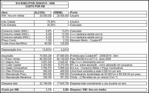

    Prezados,
    Estou pensando em comprar uma S10 Cabine dupla. Na dúvida sobre qual versão compensa mais e a despeito de a Flex não possuir 4x4, desenvolvi uma planilha comparando os custos por KM das duas. Fico no aguardo de opiniões e criticas...
    Obs. A Diesel é uma 4x4.

    Muito legal essa tabela, porém poderias adicionar um campo com utilização do GNV...
    Talvez tenha valores melhores.

    Acho a expectativa de consumo da diesel e da alcool incorretas
    Na minha opinião a Diesel vai fazer 10 na cidade e 12 na estrada
    A Alcool deve fazer 6 na cidade e 7 na estrada no maximo

    Faltou incluir o IPVA!

    Acho que o preço da Flex é menor, mesmo se for a top de linha (executive), considerando que vc informou que é para frotista.

    X2!!!!
    ja da uma diferença consideravel..

    R$ 70.000 numa s10 flex???? acho que se vc pesquisar melhor consegue mais barato, ainda mias pra frotista...
    e por informacoes colhidas com amigo proprietarios de s10 flex, o consumo e maior que esse citado...

    Planilha Alterada
    Edintruder: Fiz uma sim. com GNV. A duvida é sobre estes numeros de consumo. Sobre a depreciação, idem, carros GNV andam meio queimados aqui por causa das interrupções do fornecimento de gaz causadas pelos Bolivianos e pelo preço do m³.
    lucasam: Realmente acho os numeros um tanto otimistas, como todos os divulgados por fabricantes. Porém acho que a proporção entre alcool e diesel correta (alcool consumindo +- 40% a mais) - reduzi para os valores de consumo que você falou;
    Humberto74: IPVA e taxas Incluso;
    Raimar: Este preço obtive na concessionária. O desconto frotista para flex (1%) é menor que diesel (10%). Mesmo assim realmente achei uma em uma garagem com preço menor aqui e coloquei na planilha.
