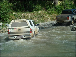

    Fumaça
    É normal na S10 diesel eletrônica ao ligar pela manhã sair uma fumaça clara por alguns instantes? Sei que a fumaça escura é derivada do diesel e quando em excesso pode ter várias causas.
    Se aconteçe so quando liga de manhã e quando o tempo ta frio e úmido deve ser vapor dagua condensada no sistema de escape.
