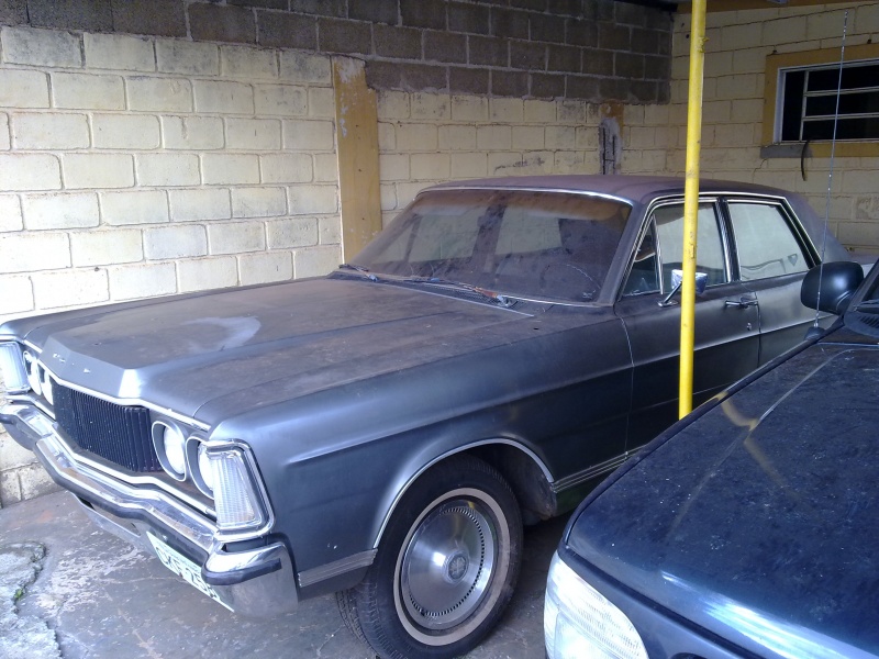

Pra por nisso...
Anexo 555182

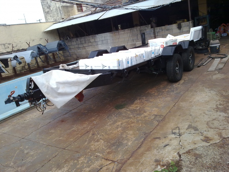

Engatar isso....
Anexo 555183

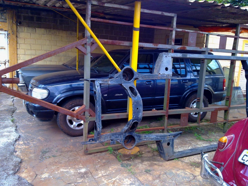

E carregar isso ...
Anexo 555184
a nivel motor VS torque é MWM 2.8 mesmo, agora a nivel carro, acho que vc ta com o carro errado, rapaz vc vai colocar um landau de 3 ton em cima de uma carretinha de mais uns 1500, e quer puxar com segurança com um carro de 2 ton, sei não, eu se fosse vc abortaria e comprava uma veraneio, mais estabilidade, ai usa motor LSD então torque em baixa de sobra e de quebra mais robusta a nivel quebras, não sei é só minha opiniao
Ixi... tranquilo... levo quase 3t nela e nem sente...
No caso dos pesos, explorer 2.5t, landau 1.5t e carreta .6t , números aferidos em balança... ! E este é o modelo de landau mais pesado que tem... o outro que tenho, um 73, pesa uns 1.4 ...!
Véio guerrero parece pesado, mas não é, nem a carreta..!
