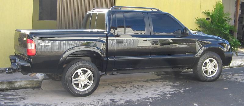

    A minha ta toda original ainda como faço para levantar ela?

    a s10 é ano 2000 2.8 original
    valeu
    amigo meu mecanico levantou toda a carroceria com calço de 15cm,minha principal exigencia quando pedi para ele levantar"""NÃO MEXE NA SUSPENSÃO QUERO ORIGINAL""""
    ficou muio boa mesmo, anda firme e não tranca, o pessoal me pergunta do angulo de entrada ou seja se o bico não enterra no barro e se a trazeira não encosta ao subir
    E RESPONDO; CARA FICOU MAIS ALTA QUE A CHEROKY como vai encostar o bico ou o parachoque trazeiro,,,,olha a altura ta mais alta que o troller....vai bem muito bem mesmo, ja tive troller vitara samurai land rover 90 ,e digo para todos que tem duvida s10 2.8 é valente mesmo e olha que ja puxei bastante vitara willis f 75 e ja ajudei alguns trollers a subir subida rsrsrsr heheheh
    amigo sobe junto...qunto aos calços mandei em um torneiro( meu mecanico mandou fazer) ficou muito ferme forte mesmo...e não mexi na suspensão....
    valeu

    Você fez um negócio legal...Não mexeu na suspensão. Calçou a carroceria mas manteve a suspensão.
    Apenas uma curiosidade (me desculpem e corrijam se estiver perguntando alguma bobagem muito grande, mas de levantar carroceria não entendo nada)...como você fez com a alavanca de câmbio, pedaleiras, chicotes, etc. Teve que mudar muita coisa? Pensa em mexer alguma coisa no motor?
  • #19
    opa garça, alavanca de cambio ficou normal,logico mais curta pois a carroceria subiu, meu mecanico disse que deu mito trabalho para soltar todos os calços e levantar,
    mas de volta a sua pergunta não precisou não pois a embreagem é hidraulica e tinha sobra na mangueira hidaulica assim como também no freio,,,,quanto ao acelerador acho que também tinha sobra no cabo.......
    quanto a mangueiras fiações e tudo mais deu tudo certo,,,,,
    na duvida fique a vontade para peguntar]vleu

    Esse é o famoso BODY LIFT, tão discutido aqui no forum...

    Thumbs up valeu
    Citação Postado originalmente por murilloaquino Ver Post
    :P
    apelido calços,,,,,,rsrsrsrsrrsr body lift abração

    Esteticar,
    primeiro, meus parabens pela sua s-10 .realmente ela esta bem "parruda" tb tenho uma s.10 ano 2000 com esse motor ,que ja esta beirando os 230.000km e ate hj e so alegria, unica coisa que lamento nela e que seja 4x2 pois se fosse tracada eu ja teria investido num "bodylift" sem duvida.Agora me tire uma duvida que pneus sao esses que estao calcando ela? E mais uma coisa ja batizou? diz qual o "nome" da danada!!!
