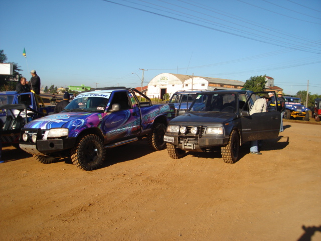

    Ai moçada ai vai as fotos da s10, mas digo agora com toda a confiança...esses motores mwm são uns cavalos de força....estou muito feliz depois das alterações que fiz,,,
    apenas levanei a carroceria,não mexendo na suspensão para eviar as quebras....
    Muito leve e com um 2.8 em baixo do capo a danada vai muito bem e olha que o pessoal bate palma e admiram muito pois quem diria uma s10 no barro......
    mas vai e vai muito bem....não tranca mesmo
    motor gira forte e sem falar no conforto na trilha e a ida e volta é pé no fundo....
    valeu

    Linda sua pickup, parabéns!!! Diga uma coisa, ela era original com o 2.8D ou você o colocou na pickup para deixá-la mais forte ? Abração

    Ficou com um visual muito bonito e agressívo com estes pneus e com a altura elevada.
    é isso ai também adoro essa s10, bem diferente, quanto a altura ficou muito boa mesmo,e mais assim como eu levantei ficou original a suspensão então menos chance de quebrar.....valeu
    original
    opa é original.....muito forte mesmo
    valeu,demorou para eu encarar essa de recortar a s10,,,mas esta muito boa e sem contar do conforto que a gm tem em relações as outras pickup,,,,,,valeu

    Isto! Foi pelo conforto que minha mulher e minha filha se apaixonararm pela S10, eu preferia a Ranger. Também, pesou o fato do meu vizinho sempre ter tido picapes da GM, já está em sua 2a S10 (a atual com mais de 150.000Km) que mantém em perfeitíssimo estado. Esta último fator foi a "grama" que faltava para pender a balança para o lado da S10, pois ele sempre elogiou a mecânica dela.
    Por outro lado, não tive a sorte em levantar a suspensão (via barra de torção) da minha. Como sou quase um analfebo em mecânica confiei em um mecânico para fazer o serviço. O resultado, somado à quebra do suporte da barra, por uma queda em um buraco, está me dando dor de cabeça até agora.
    E vc, como elevou a suspensão da sua?
    Ah, reitero meus parabéns, tá muito linda.
    levantei toda a parte da lataria,,,gabine e carroceria, a suspensão o segredo é não mexer,,,pois elevando a suspensão deixa muito fraco as homocineticas pois trabalham muito atravessadas,,,,,,segredo simples levantar a carroceria nunca mexer na suspensão ai fica original como saiu de fabrica

    O teu Body Lift fostes tu mesmo que fizesses?
    O radiador sobe com a carroceria ou tem que baixar para manter o mesmo nível do chassis como na Ranger?
