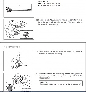

    Boa tarde alguem poderia me ajudar tenho uma tracker 2008 2.0 16v gasilina e estou tentando trocar o rolamento traseiro direito e os mecanicos que fui nao conseguem tirar o eixo, pra troca do rolamento. Se alguem sabe poderia me passar informação.

    Bem vindo, não tenho certeza, mas possivelmente tenha uma trava na ponta do eixo, geralmente é necessário um pequeno ''tranco'' puxando o eixo e/ou girando para a trava se recolher ao alojamento e permitir a saida.

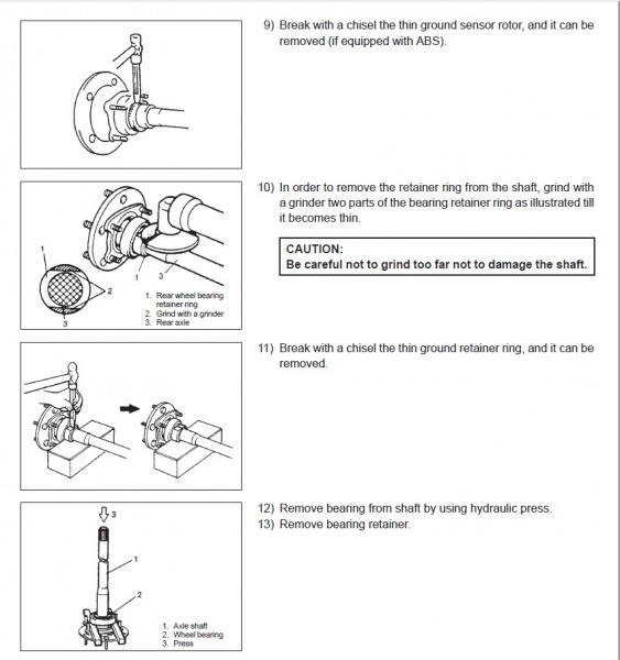

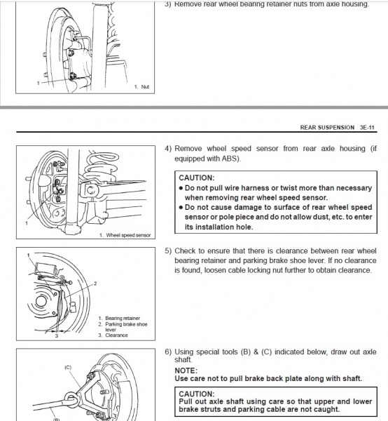

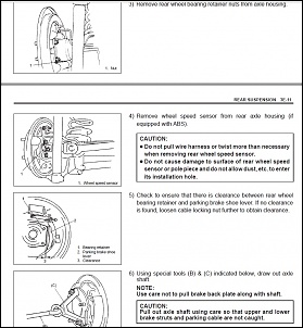

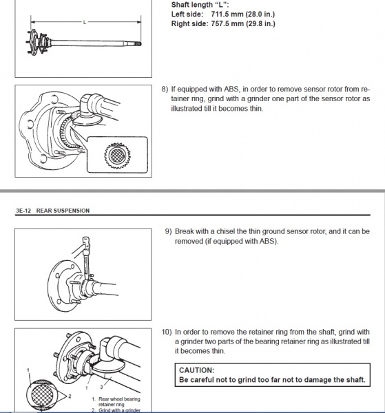

    Tira o tambor de freio, solta o sensor do ABS , veja se tem folga entra a sapata do freio de mão e o retentor do rolamento. Se não tiver, afrouxe o cabo do freio de mão. Depois, tem que remover a roda fônica (engrenagem do ABS) e a trava. Quebrando mesmo, acho que não tem outro jeito. O rolamento sai na prensa. Essas peças tem na Suzucar:
    Roda Fonica/Engrenagem do Freio ABS GM-TRACKER/G.VITARA (Original) - Rolamento de Roda - SUSPENSAO/FREIOS
    ROLAMENTO DE RODA TRASEIRO G. VITARA
    Seguem em anexo umas imagens do manual de serviço em inglês. qualquer dúvida, poste lá na seção Suzuki, tem muita gente que manja do Grand Vitara (e Tracker) por lá.

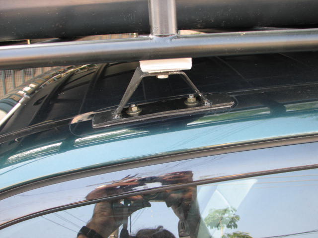

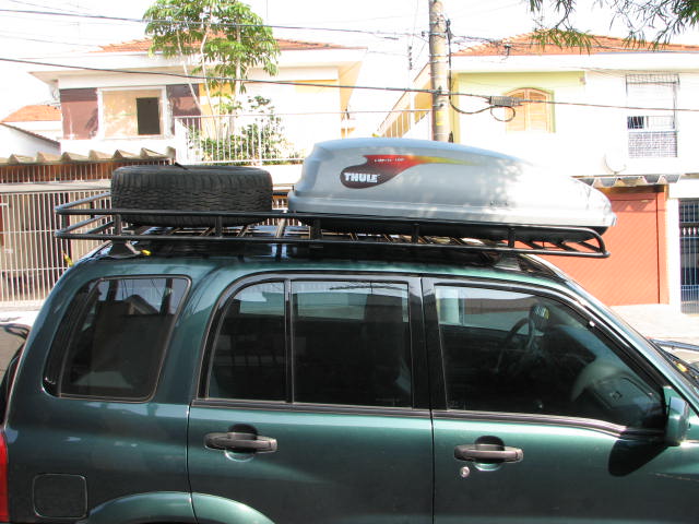

    Newton, qual a espessura dos tubos que vc usou no bagageiro da andida? to mandando fazer um para a tracker, mas to na duvida se uso 1,5 nas laterias e travessas e 1" nas barras do meio, ou se uso 1" e 5/8 respectivamente.. Agradeço.

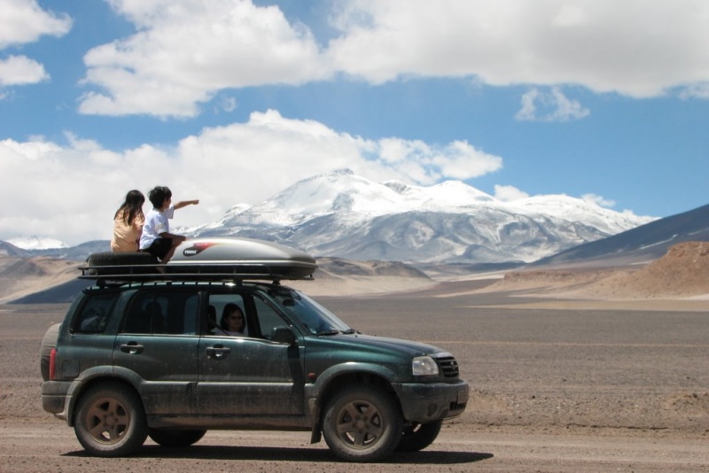

    Ariju, já comprei o carro com o bagageiro pronto. Mas ele era muito pesado, chuto que os tubos principais tinham 2" de diâmetro e os internos 1". Não precisa disso.
    Quando tinha o Grand Vitara, mandei fazer um bem grande para ir a Ushuaia. Adaptaram um padrão de Kombi, era feito de barras de seção quadrada nos apoios transversais e o resto, chutando, era de 3/4". Era grande, ficou bem forte e leve.
    Dei de presente para o Daniel, mecânico de Suzukis aqui de SP. Ele diminuiu um pouco o comprimento e usa no dia-a-dia, ficou bem legal. Se quiser consultá-lo, acho que ele pode medir pra você. O tel é 11-5092-5423

    Obrigado amigo.. Vou reconsiderar os diametros então. 1" nas bordas e 5/8 ou 3/4 nas longitudinais no meio.
