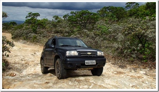

    Segue abaixo o post completo sobre as preparações realizadas no meu Tracker visando trilhas leves.
    Visite: http://www.mundooutdoor.com.br/2014/...cker-para.html
    Sempre tive o sonho de comprar um veículo 4x4. Há alguns meses pude realizá-lo. Após muuuita pesquisa (principalmente no fórum 4x4 Brasil), adquiri um GM Tracker 2008, com aproximadamente 70.000km, em ótimo estado de conservação. Com poucos dias de uso já estava apaixonado, coisa que não senti com meus últimos 2 veículos, mesmo sendo ambos comprados zeros. Tenho me pergunto: como não comprei um deste antes? Mas vamos ao que interessa…
    Para quem pretende se aventurar com seu 4x4 pelo MUNDO OUTDOOR, algumas preparações prévias são necessárias para melhorar a performance fora da estrada e proteger seu patrimônio. Há pouco tempo escrevi uma postagem sobre este mesmo assunto. Porém, hoje falarei sobre o que realmente foi realizado e a justificativa.
    A primeira coisa que devemos ter em mente é que não existe uma “receita de bolo”, cada um tem uma necessidade e um objetivo de utilização. Devemos analisar cuidadosamente pelo menos os seguintes quesitos:
    1. Qual o propósito de utilização?
    2. Quanto está disposto a investir?
    3. Este é seu carro para o dia-a-dia?
    Pare, pense e responda. Feito isso, você poderá começar a delinear as preparações que melhor atenderão suas necessidades. Lembre-se, as minhas podem e, provavelmente, serão diferentes as suas.
    No meu caso, as respostas foram:
    1. Pretendo utilizar a viatura para fazer passeios (quem sabe até alguma expedição) por estradas de terras (Serra do Cipó, Lavras Novas...) e trilhas leves. A maioria das trilhas pretendo continuar fazendo de bike ou a pé. O carro seria, na verdade, utilizado mais no deslocamento para estes locais, do que nas trilhas propriamente ditas.
    2. Inicialmente estava disposto a investir até R$3.000 nesta primeira etapa.
    3. Sim, este é o carro que usarei diariamente em ambiente urbano.
    Diante da minha real necessidade, percebi que não precisava de nada muito radical. Revisei os levantamentos iniciais que havia realizado quando da escolha do Tracker. Voltei ao Fórum Brasil 4x4, li bastante coisa boa e conversei com alguns felizes proprietários que já quebraram a cabeça para preparar suas viaturas. Só então, a seguinte preparação foi implementada:

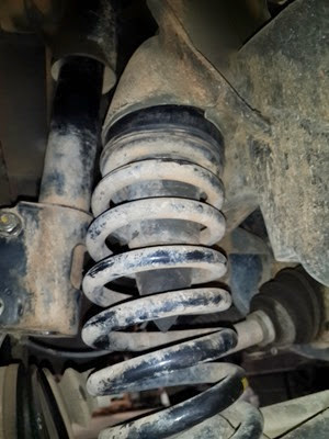

    LIFT:

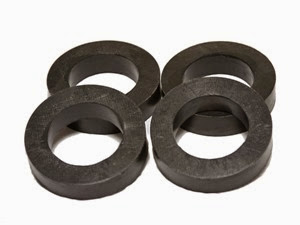

    incialmente a ideia era instalar os populares kits de 2" da RC e trocar os amortecedores para os Cofap GBL 1024. Porém, em conversa com o pessoal da Caminho das Pedras (loja de BH especializada em off-road), fui convencido a instalar apenas os
    calços de 1" (2,5cm) da marca Todo Terreno, confeccionados em borracha lonada. Porque? Com os calços de 1" eu já ganharia alguns valiosos centímetros sem ter que fazer mudanças bruscas no carro que afetariam o desempenho no uso cotidiano. Achei uma opção ótima também pela questão do custo, pagueiR$110 nos calços e mais R$150 na instalação. Logo, apenas R$260. O Kit de 2" com a troca dos amortecedores não sairia por menos de R$1.000.
    Atualização:
    nosso leitor Luiz, relatou em dez/14 que após o lift de 1” e utilização do Tracker em algumas trilhas a homocinética estragou. Fica registrado a informação.
    A instalação realizei na Otto Brasil Amortecedores (31-3371-0059), por indicação do pessoal do Fórum. Fiquei muito satisfeito com o serviço deles. Nas oficinas "famosas" de BH (Paraná Motors e Edmur) o orçamento foi de R$350.

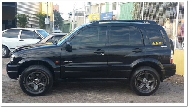

    PROTEÇÕES INFERIORES:
    o recomendado é instalar pelo menos peito de aço e protetor de cambio. Preferi não arriscar e instalei também o protetor de tanque. Fiquei imaginando a seguinte situação: acertar uma pedra mais pontuda ou um galho em alta velocidade e acabar furando o tanque. Ficaria sem combustível no meio do mato, muitas vezes sem sinal de celular, teria que pagar um guincho especializado (não sei se a seguradora ofereceria tal serviço), perderia o tanque e o protetor... conclusão: R$390 é muito barato para economizar.
    O melhor preço que encontrei foi definitivamente o da RC 4x4 vendido on-line pela Gama 4x4, por mais estranho que isso soe. Pagando à vista em boleto (7% de desconto) os 3 ficariam emR$786,00. Porém, teria que acrescentar mais R$205 de frete. Acabei optando por comprar na
    Tecnotrilha (oficina especializada em BH que fabrica seus próprios protetores). Consegui fechar à vista por R$1200,00 com a instalação. Acho que foi uma ótima escolha, afinal os protetores são excelentes e evitei surpresas desagradáveis, como por exemplo, receber o modelo errado ou mesmo ter que ficar brigando para enviarem.

    PNEUS OFF-ROAD:
    Acredito que este é o ponto chave de toda a preparação e fator em que a melhoria mais latente. O Cabuloso, veio com os excelentes pneus BF Long Trail de (225/70/R16) semi-novos, que são a linha de entrada da série fora de estrada, com característica de 90% asfalto e 10% off-road. De imediato, me atendem perfeitamente. Afinal, na melhor das hipóteses utilizarei este carro 4 dias por mês no fora de estrada. Acredito que o consumo com eles está bem próximo ao do original. Se o carro estivesse com os originais, eu teria trocado pelo General Grabber AT2 na medida 235/70/R16. O grande diferencial a meu ver foi o ganho de elevação na troca de 225/60 para 225/70, provavelmente 2,5cm de ganho.
    ESTRIBO ou ROCKSLIDER:
    decidi por não instalar nesta primeira etapa. Usando os Estribos, eu perderia o que havia ganho com o Lift. O Rockslider da Tecnotrilha me agradou demais, mas como teria que furar a lateral do carro e rebitar, achei uma opção muito agressiva neste momento.
    CONCLUSÃO
    Acredito que com baixo custo (menos de R$2500) consegui deixar a viatura em condições de me levar onde preciso com conforto e segurança, sem comprometer o desempenho no uso urbano. No quesito consumo, dois fatores podem ter influenciado negativamente: o aumento de peso em razão da instalação das proteções e também o lift. Entretanto, acredito que a instalação das velhas Iridium (que teoricamente melhora o consumo) anulou estas mudanças negativas. De um modo geral, não consegui constatar alterações no consumo. Quanto à performance, com certeza houve alguma melhoria. Senti o carro mais potente, melhoria similar a utilização de álcool em carro flex. Outro fator que me preocupava era a estabilidade. Este foi um dos fatores em que pude notar uma sensível melhoria. Antes, sempre que passava em alguma depressão sentia os pneus raspando um pouco. Agora, mesmo em depressões maiores, isto não ocorre. Além disso, nas estradas o veículo costumava balançar muito em curvas mais fechadas, mesmo em velocidade relativamente baixa. Este problema foi definitivamente sanado com os calços. Com a configuração atual o Tracker está bem mais firme e consequentemente mais seguro. No aspecto visual, o carro está muito mais agressivo e imponente.
    Sendo assim, RECOMENDO seguramente minhas preparações para pessoas que utilizam o carro no dia-a-dia e pretendem utilizá-lo eventualmente em algumas trilhas leves e expedições. Provavelmente, para uma melhor performance off-road, seria necessário partir para preparações bem mais caras e radicais.

    Citação Postado originalmente por Ricardo Bambhoo Ver Post
    Mundo Outdoor, a grande pergunta que não quer calar: e a cambagem, como ficou ?
    Fala Ricardo, vc tocou em um ponto polêmico. Não cheguei a fazer a cambagem, pois pelo que pesquisei ela não seria necessária para o lift de 1”. Porém, imprescindível para o de 2”.
    Honestamente, não sei se foi a escolha acertada. Como mencionado, um leitor do blog relatou que teve problemas com a homocinética do seu carro.
    Vc tem experiência sobre este assunto?

    VC deve olhar o alinhamento do carro por causa do desgaste dos pneus. Talvez o calço de 1 polegada não interfira muito, eis que o Tracker tem uma tolerância até 1 grau positivo. Mas como vc anda por aí em estradas com pedras inclusive, a convergência pode estar alterada tb.
