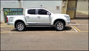

    Martin eu coloquei Bf nas 3 ultimas camionetes que tive. E todas foram a mesma coisa. Aumenta consumo( 10%) , piora em pista molhada( derrapagens e frenagem) , aumenta barulho ao rodar principamente em asfalt irregular. Em compensação muito a mais resistentes em buracos( os Continental que vieram na minha furaram 2x com 10 mil km) , melhora demais em terra, e a camionete fica mais macia.
    Ex -F1000 x-10 4x4 98 ( sonho realizado)
    Ex-S10 Executive 4x4 2.8 eletronic 2010
    S10 LT 4x4 Diesel MT 2015
    Desempenho eu senti diferença apenas na atual pois troquei do 245 70 r16 pelo 265 70 mas foi muito pouco, pode ser que flex sinta mais. Além disso, o BF tb gruda, se for terra roxa aqui do interior de SP , vira um slick. Essa foto eu fiquei e eram novinhos não tinha 5mil km. Pra mim os Bf são muito bons pois não uso camionete como carro esportivo, é bom nas minhas pescarias onde chego a andar 150km de estrada terra e a segurança em buracos que andam as rodovias do país

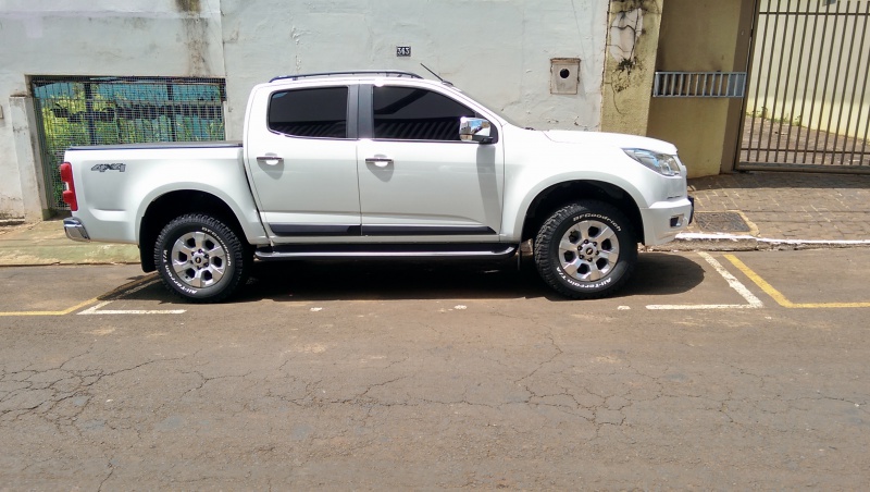

    amigo como visto na foto usei essa medida do BF 265 65 17, minhas impressões foram que a camionete ficou bem mais robusta, mais bonita, mudo a cara da camionete, porem ele faz um pouco de barulho na rodagem no meu caso eu não me importo acho e bom, ele da uma segurada nela pra andar e na estrada de chão e nítido que a camionete fica mais dura talvez a coisa mais marcante dele, outra coisa q percebi e que na estrada de chão quando não tem barro qualquer coisa a camionete patina ou perde a traseira ( o controle de estabilidade entra) não sei pq teria que ser o contrario né! a minha e a flex de 206cv e por incrível q parece quase não percebi um gasto de combustível a mais ou que seja significativo, o modelo 265 70 fica ainda mais bonito porem deve pesar mais a camionete!!! espero ter ajudado, abraços
    13/09/2013
    399
    Citação Postado originalmente por leonardo silva Ver Post
    Pneu BF Goodrich All Terrain 265/65 na S10 LTZ (aro 17)-imag0298-1-.jpg
    Leonardo,
    Obrigado pelas dicas!!!! De fato, ficou animal a caminhonete, a foto ajudou muito. Nunca tinha visto uma com 265/65.
    Sobre sua impressão do carro ficar excessivamente duro, apesar desse pneu ser sim bem mais duro que os originais, talvez seja a calibragem. De uma olhada quanto esta usando e tente baixar um pouco. Qualquer coisa acima de 30 tá valendo.
    Gostei de saber que não notou diferença no consumo. Essa era minha maior restrição.
