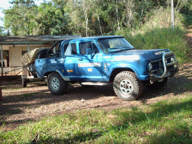

    Boa tarde Salles, enviei uma foto do meu disco para facilitar para vocês mestres.Mando também mais uma foto da minha Cabra Montanhesa aqui do Canyon Guartelá.
