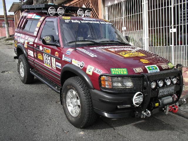

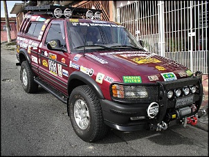

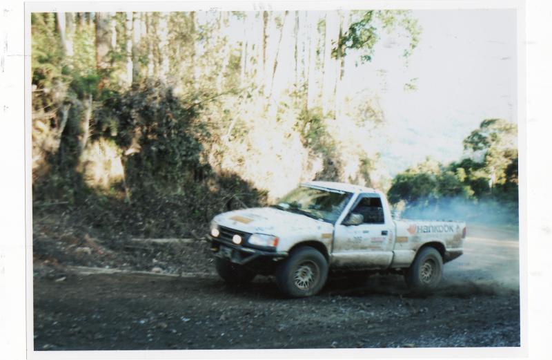

    S10 2.2 4x4...
    Ops.....
    Há tempos não visitava o forum,
    Em anexo duas fotos da S10 2.2 4x4 do relato acima. Não tenho aqui agora fotos da "transformação" mas postarei em breve.
    Repito: vale cada centavo a alteração!
    Faço rallys e trilhas (de verdade!) com ela e a aptidão e resistência são muito boas.
    Théo

    Usuário Avatar de Angelo Tomachewski
    04/03/2009
    Ponta Grossa/PR
    85
    E o carter como ficou a solução do problema?
    Manda mais fotos dela!!

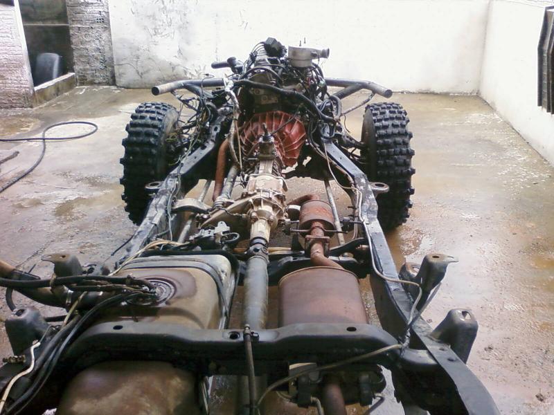

    Olá Povo.
    Em anexo algumas fotos...
    Com relação aos pequenos problemas:
    O carter está resolvido com um pequeno calço para o motor, mas o marcador tem marcado, em baixas rotações baixa pressão de óleo. Acredito que com a mudança do carter e também do pescador, este pode ter ficado numa "região de espuma". Vou instalar um 2o. relógio de pressão e ser for mesmo o caso será necessário modificar o pescador.
    A alavanca da tração, como os paulista dizem, "é boi-baba-bico"
    Agora em Janeiro fiz uma revisão nela para poder andar o Transparaná e tirei umas fotos...
    Théo
    Miniaturas de Anexos Miniaturas de Anexos -foto-0202.jpg   -foto-0205.jpg   -foto-0206.jpg   -foto-0207.jpg   -foto-0218.jpg
