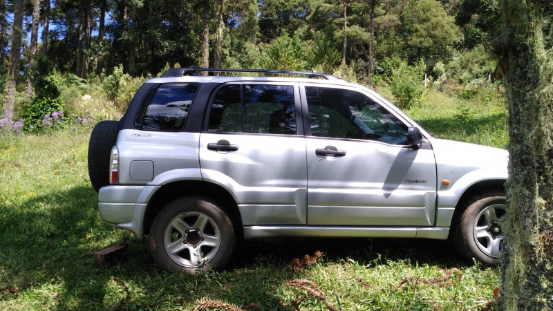

  • #92
    09/05/2011
    23
    Citação Postado originalmente por luizmor Ver Post
    Meu objetivo é fazer lift de 1" tb, então suas fotos me serão bastante úteis! Se puder postar, ficaria agradecido.
    Em cima a altura original com molas cerca de 60.000 km e embaixo molas da Grand Vitara. A terceira foto mostra as molas lado a lado.
    Quanto ao restante, eu nunca usei amortecedores Offshox mas há relatos de fragilidade e baixa durabilidade. Pelo preço eu passaria longe. Também não posso dar opinião sobre molas e amortecedores de outros carros, já que não usei. Os amortecedores KYB na Suzucar estão em estoque no momento em que escrevo. Também entrei em contato com um vendedor que traz de Foz e aguardo resposta.
    Abraço!

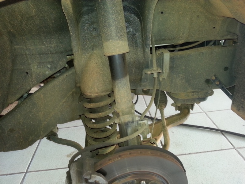

  • #95
    Usuário Avatar de luizmor
    26/02/2016
    Brasília/DF
    37
    25
    Talking Troquei meus pneus!
    Citação Postado originalmente por nomad Ver Post
    Na época o meu problema era com a traseira, que raspava com facilidade com o carro carregado. Hoje penso em trocar as dianteiras caso trocar só o amortecedor não resolva. Se resolver mantenho assim por enquanto (na foto a dianteira parece mais baixa do que é porque o carro está caindo levemente para a direita).
    As molas que mandou parecem ótimas.
    Abraço!
    Nomad, resolvi trocar os pneus hj e desempenar as rodas,fazer cambagem, alinhamento etc. O carro virou outro!! Está muito mais estável e seguro, estou impressionado. Comprei o firestone destination 225/70/16 aqui em Brasília. Estou olhando agora de comprar os Cofap turbo gás dianteiros e traseiros para testar um tempo. Os KYB ainda não consigo arcar vou testar outros mais baratos antes.
    Já estou desistindo da mola, caso o carro já se estabilize bem na pista apenas com os amortecedores.
    Fotos abaixo da troca de pneu e dos amortecedores ( vazando um pouco de óleo já)
    Miniaturas de Anexos Miniaturas de Anexos GM Tracker 2008/2009 vale a pena?-20160318_171747.jpg   GM Tracker 2008/2009 vale a pena?-20160318_171737.jpg   GM Tracker 2008/2009 vale a pena?-20160318_172546.jpg
    "Witness me!"
  • #96
    09/05/2011
    23
    Excelente escolha!
    Tenho exatamente esses pneus nas medidas originais e posso atestar que duram muito. Muito mesmo. São bem firmes lateralmente e isso ajuda na estabilidade. A borracha é macia o suficiente para agarrar bem o asfalto, mas o fato de serem um pouco mais altos que os originais deve influenciar um pouco no velocímetro (e odômetro), confira nos quebra-molas eletrônicos se mudou alguma coisa perceptível.
    Sem dúvida amortecedores novos, mesmo que sejam Cofap Turbo Gás, são sempre bem-vindos.
    Acho que ficará satisfeito por um bom tempo. E manter a suspensão original é garantia de conforto mesmo que à custa de uma direção mais firme e esportiva ou, no caso do aumento da altura, vão livre e estética.
    Não demore a trocar esses amortecedores!
    Abraço!
