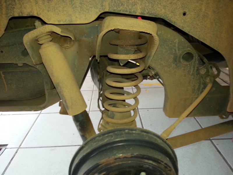

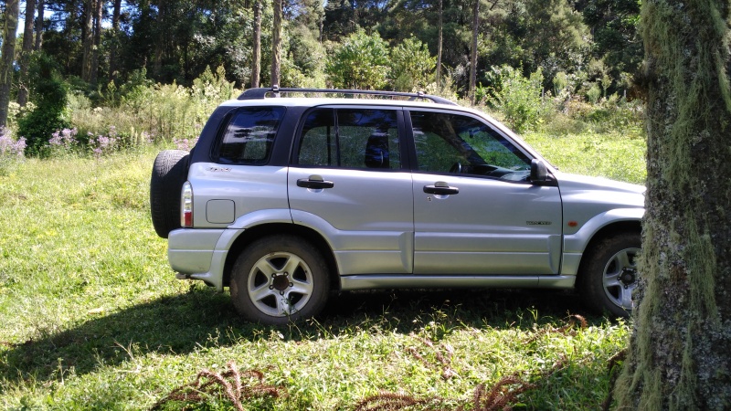

http://www.4x4brasil.com.br/forum/at...a-dsc_0534.jpghttp://www.4x4brasil.com.br/forum/at...-dsc_0532s.jpghttp://www.4x4brasil.com.br/forum/at...a-dsc_0533.jpg
Em cima a altura original com molas cerca de 60.000 km e embaixo molas da Grand Vitara. A terceira foto mostra as molas lado a lado.

Na época o meu problema era com a traseira, que raspava com facilidade com o carro carregado. Hoje penso em trocar as dianteiras caso trocar só o amortecedor não resolva. Se resolver mantenho assim por enquanto (na foto a dianteira parece mais baixa do que é porque o carro está caindo levemente para a direita).

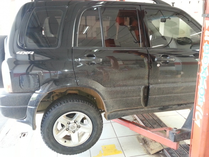

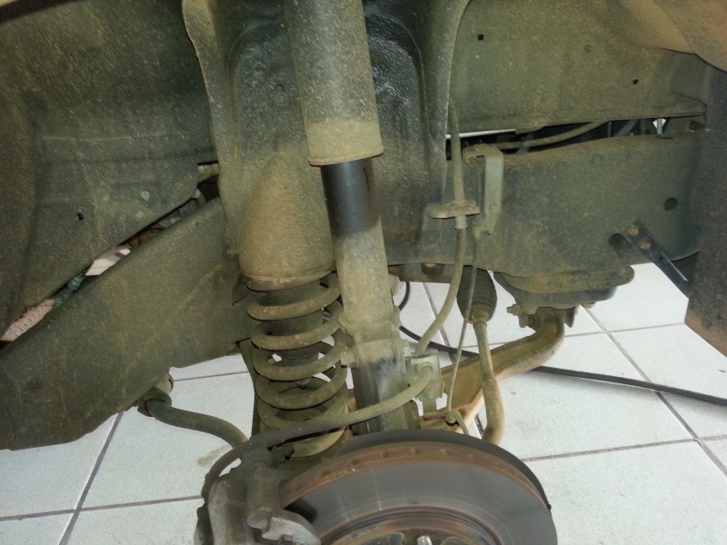

Nomad, resolvi trocar os pneus hj e desempenar as rodas,fazer cambagem, alinhamento etc. O carro virou outro!! Está muito mais estável e seguro, estou impressionado. Comprei o firestone destination 225/70/16 aqui em Brasília. Estou olhando agora de comprar os Cofap turbo gás dianteiros e traseiros para testar um tempo. Os KYB ainda não consigo arcar vou testar outros mais baratos antes.
Já estou desistindo da mola, caso o carro já se estabilize bem na pista apenas com os amortecedores.
Fotos abaixo da troca de pneu e dos amortecedores ( vazando um pouco de óleo já)

Tenho exatamente esses pneus nas medidas originais e posso atestar que duram muito. Muito mesmo. São bem firmes lateralmente e isso ajuda na estabilidade. A borracha é macia o suficiente para agarrar bem o asfalto, mas o fato de serem um pouco mais altos que os originais deve influenciar um pouco no velocímetro (e odômetro), confira nos quebra-molas eletrônicos se mudou alguma coisa perceptível.
Sem dúvida amortecedores novos, mesmo que sejam Cofap Turbo Gás, são sempre bem-vindos.
Acho que ficará satisfeito por um bom tempo. E manter a suspensão original é garantia de conforto mesmo que à custa de uma direção mais firme e esportiva ou, no caso do aumento da altura, vão livre e estética.
Não demore a trocar esses amortecedores!
