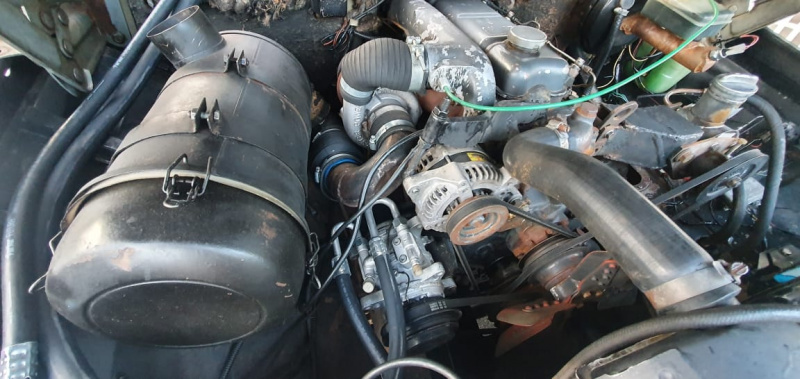

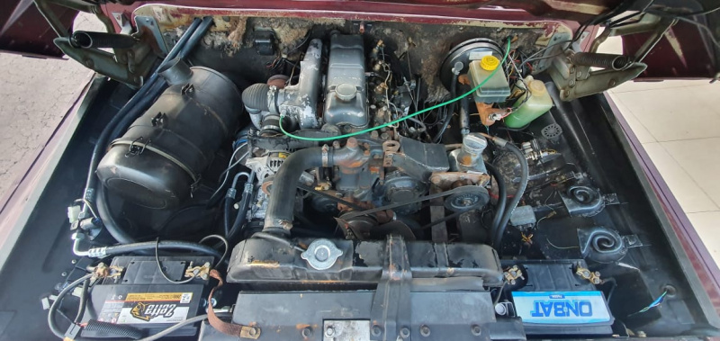

Dae Piazada do Djanho, daqui uns dias começo a reforma da minha D10, ela é 1984 perkão turbinado ( masterpower), cambio 4 marchar acredito ser o garrafinha, parece que tem a primeira marcha trator, baita caminhonete, estava a venda porém desisti de vender. Vou precisar da vossa ajuda galera, vou trocar o óleo do diferencial e vou verificar qual a relação, a minha também é 120 na migalha, urra muito o motor, quero colocar a 5º drive da silverado, porém quero a melhor relação de aproveitamento, ou se não colocar a 5º drive, que na quarta marcha consigo fazer o motor baixar a rotação, infelizmente estou sem conta giros, mas dependendo como for, deixa na 4º marcha mesmo. abraço.Anexo 575500Anexo 575501Anexo 575499Anexo 575502
ja ta turbinada, só relação diferencial 15x39 e ta resolvido, seu cambio deve ser original, re junto com a terceira se sim, pode fazer que fica otimo, andei com a minha dupla por 5 anos com o 4 marchas, coloquei um 5 2615, por uma oportunidade, ja que o meu de tão rodado ja arranhava a terceira, com 15x39 vc anda a 120 de boa, qualquer duvida chama no zap 11 96448 6454 que ajudo no que for possivel
Obrigado Caro Saller, vou te chamar sim para conversar. Deus abençoe pela dica.
