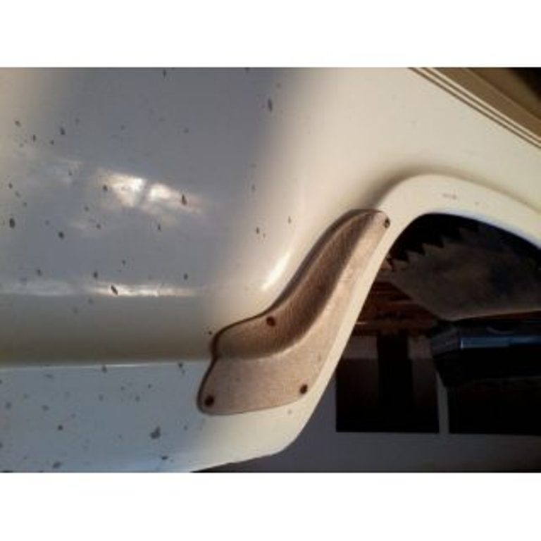

    Alguem sabe de alguem que possa ter em ferro velho os anti pedra da D10? Não to encontrando por aki! Vai na curva do paralama da caçamba...

    Eae PantaneiroD10 td bom!! De fato essa peça é meio complicado achar , mais encontrei um par delas ..... Ta perto de vc ..D-10 - R$ 120,00 no MercadoLivre . Espero ter ajudado.. Ta linda a D10. Abraço.
