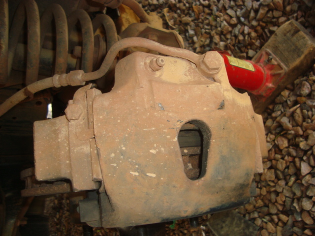

    Sales preciso de sua ajuda a minha F1000, está com aquele barulho nas pastilhas de freio aquele das pastilhas internas já fiz de tudo que sabia e imaginei que pudesse funcionar, silicone, borracha, molas extras e nada o que vc me indica tái a foto das pinças com as pastilhas, sei que vc manja muito de D20 e sei que essas pinças são usadas na linha gm tbem, se souber de alguma soluçao por favor me diga!!

    casquinha, barulho na pinça das F1000 e D20 até 92 são 3 problemas, primeiro o circulo vermelho que é a orelha da pastilha externa que fica fixa na pinça, tem de ir batendo ela fora e colocando até que ela fique justa na pinça pois ela solta é um dos batuques, segundo circulo roxo, é a trava mola da pinça, acontece que ali esta mola perde a pressão e deixa a pinça ficar batendo, então entorta a mola dando mais pressão, e se não resolver é o cavalete que ta gasto, ai ou troca o bicho ou faz um gambi colocando uma chapa junto pra aumentar a dimensão forçando o ajuste, e o terceiro, é na ponta da pastilha de dentro que se prende ao cavalete, que em baixo dela tem uma mola, na verdade uma latinha sem vergonha pra deixa-la firme, espero ter ajudado....

    É justamente naquela mola que faz o barulho na parte de cima já troquei os reparos colocando a latinha e dando um grau nela pra ficar mais justo mais é só andar uns dias que volta tudo, coloquei até uma borracha na parte de cima da pastilha pra ver se melhorava mais é freiar umas dez vezes e ela corta, será que colocando uma borracha mais grossa resolverá?

    Uma borracha mais densa vai ajudar,mas o correto é comprar a mola nova e curvar ela bem,quanto a pastilha de dentro tem bater as orelhas até entrar bem justas,foi como comentado acima.

    ""é na ponta da pastilha de dentro que se prende ao cavalete, que em baixo dela tem uma mola, na verdade uma latinha sem vergonha pra deixa-la firme"" È nessa parte que faz o barulho já dei um grau nesta latinha que serve de mola e nada, acho que vou enxer a parte de cima da pastilha pra ver como fica!

    acho que vc ta montando a latinha errado..., pois se é na pastilha de dentro, segue as fotos das 3 peças, a de dentro com a lata na posição correta, a de fora com as abas que tem de bater pra ajustar e a mola que tem de dar mais pressão

    Estou montando certo Sales, o pode (deve) estar acontecendo e o cavalete estar meio gasto onde as pastilhas assentam esta mola embaixo sempre que desmonto dou um grau nela e nesta outra latinha inox tbem! OU o barulho pode estar vindo de outro lugar as orelhas na foto de cima sempre amasso e ainda colo com silicone, fica bom demais vou prestar mais atenção o barulho pode ser de outro lugar tbem,

    é facil saber se vem das pinças, andando e fazendo os barulhos pisa de leve no freio se parar o batuque é uma das 3 peças, caso não pare, pode ser o suporte do amortecedor pois a F1000 adora fazer barulho nele
