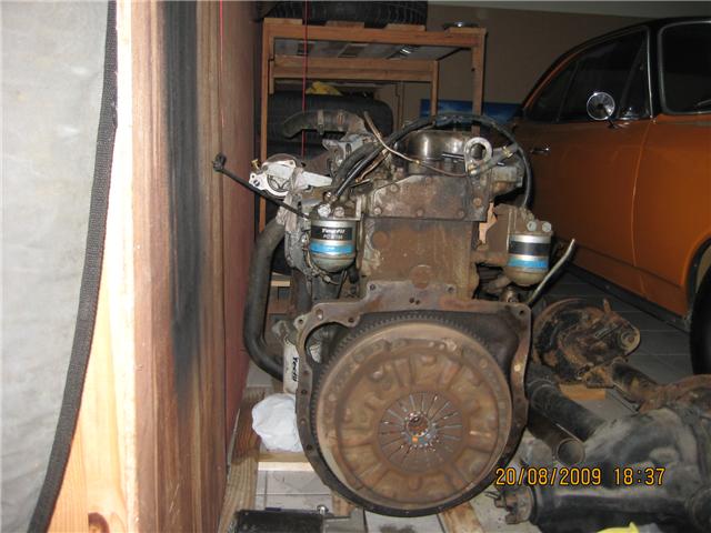

    Estou colocando mais algumas fotos do motor para que os que conhecem possam dizer exatamente que motor é e tirar as dúvidas, que também são minhas. Até que sabia pensava ser o Q20B, caso nçao seja realmente dizer que motor é que é conhecedor da linha perkins..
    Lembro que o motor tem 110HP´s...

    Vamos lá...O motor 4236 é uma evolução dos motores 4203 que equiparam uma infinidade de máquinas e equipamentos na década de 60 e 70 e sairam poucos modelos veiculares.O 4236 saiu na versão veicular e agrícola sendo que o motor que aparece na foto está com bloco modelo agrícola,(que pode ser tb um 4248 )visto pela ausênsia dos suportes laterais para os coxins, cárter em ferro fundido,(no veicular é em chapa) e no lado da embreagem o bloco apresenta o desenho característico da linha agrícola, arranque do lado contrário do veicular, a tampa da distribuição é diferente da veicular, o coletor de admissão é da linha agrícola,os bicos injetores são do modelo 4236...resumindo, ele tem todas as características externas dos 4236/4248 agrícolas,PORÉM, pode ter sido modificado para uso veicular.Entre todas as diferenças a mais significativa entre os primeiros 4236 veiculares e os Q20B está na quantidade de anéis nos pistôes que nas primeiras versões tinham 5 a nas seguintes 3 o que dava uma enorme diferença tornando o seu funcionamento mais "liso"e mais elástico nas acelerações.Alguns modelos Q20B tinham incorporado no cabeçote do filtro de óleo lubrificante circulação de água para auxiliar na refrigeração do óleo.

    Esse motor é agrícola mesmo e pelas fotos dá pra ver que não foi "veiculizado".
    Não tem capa seca, arranque do lado oposto, filtros de diesel na lateral e outros detalhes agrícolas mais que você bem elencou.
    Parece ser o bom e velho 4236 mesmo...
