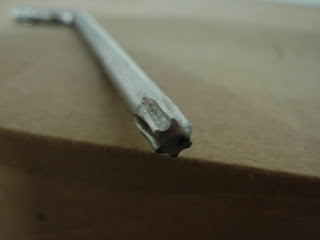

    Retira-se os 5 parafusos que fixam a tampa de válvulas, lembrando que são parafusos do tipo torx, chave T40:
    Cada parafuso(7) possui um anel de vedação da tampa (de borracha) (6), uma bucha (de metal) (8):

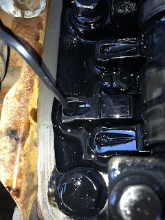

    Para realizar a regulagem, necessita-se de uma chave Allen 3mm. A regulagem se da colocando um calibrador de lâmina (lâmina 0,30mm) entre o comando e o balancim e com a chave Allen se executa a regulagem:
    A chave Allen é inserida conforme figura abaixo:
    Para se regular a válvula, o balancin deve estar com o ressalto para cima, conforme desenho abaixo:
    Com o ressalto para cima, girando a chave no sentido horário, folga-se a válvula, no sentido anti-horário a folga diminui. Com a lâmina inserida no espaço conforme desenho acima, deve-se girar no sentido anti-horário até que se trave a lâmina, então gire a Allen lentamente no sentido horário até o próximo estalo. Existe uma mola que trava a regulagem e a cada meia volta ela se encaixa, ao se observar na na base do balancim, é possível ver a mola trabalhando ao girar o parafuso.
