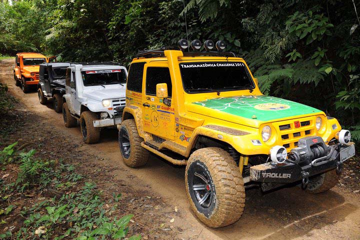

    Citação Postado originalmente por foxshox Ver Post
    Com capa protetora
    Troller 2010 "Rhinoceronte"
    Esse é do MKaye
    Amigo,
    Boa tarde , gostaria de saber qual o modelo dos seus farois procomp e onde posso encontralos ?
    obrigado
    Com capa protetora
    Esse é do MKaye
    Boa noite;
    Que rodas são estas ??
    Qual o tamanho e off-set ??
    Sds,
    Alcione
