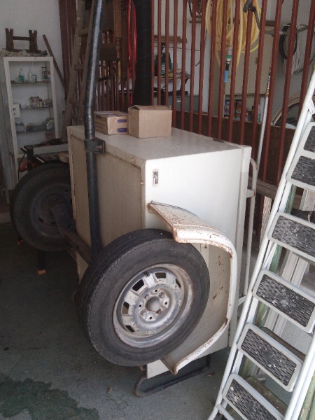

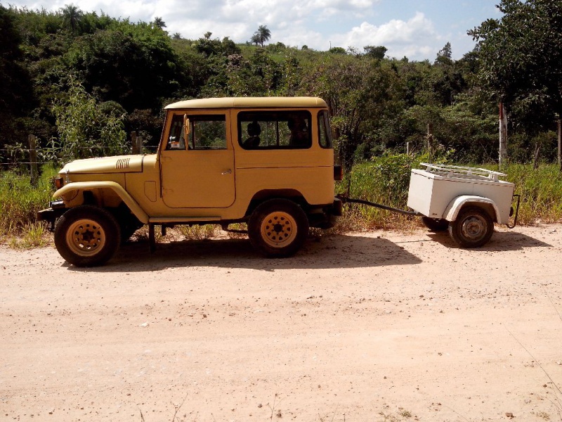

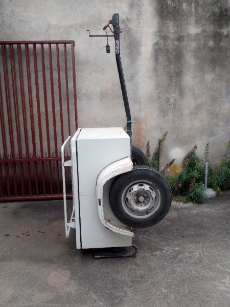

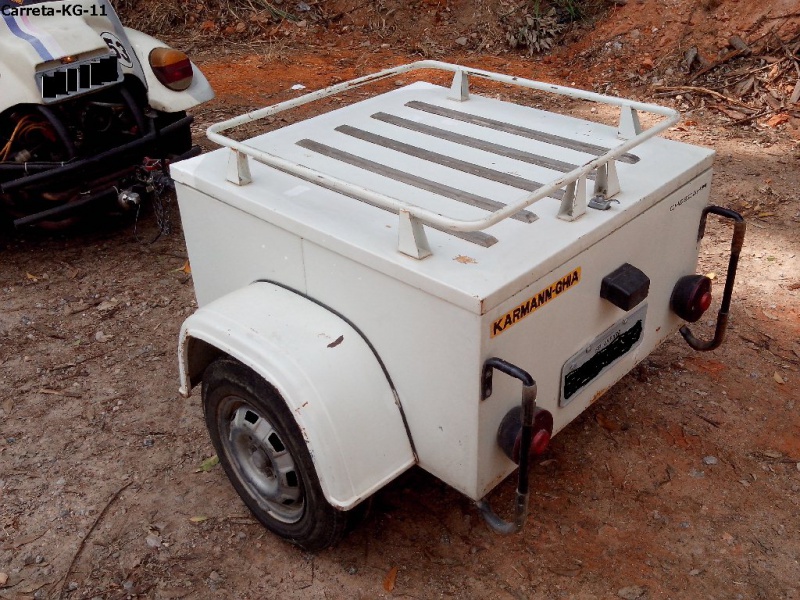

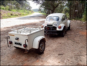

    Tenho uma carreta Karmann-Ghia há mais de 20 anos e uso tanto para serviços na chácara como viagens, sem problemas. Não paga IPVA, mas uma taxa de licenciamento (modesta). No pedágio paga um eixo. A suspensão é por barra de torção, tipo VW e suporta bem a carga máxima (350 Kg), mas já coloquei o dobro e aguentou (não recomendo, pois judia da carreta). Como pode ficar em posição vertical ocupa pouco espaço na garagem. Se eu colocasse 200 ou 300 Kg no bagageiro de teto do meu Jipe Toyota Band o centro de gravidade que já é alto ficaria mais alto ainda e a estabilidade ficaria muito comprometida. A marcha RÉ é igual aos caminhões tipo cavalo mecânico-carreta e depois de algum treino você pega a jeito. A minha carretinha KG ora é puxada pelo Jipão Bandeirante ora por um VW-Baja, sem problemas. A caçamba é fechada por tampa de chapa e mede 1 x 1 x 0,5 m e em cima da tampa tem um bom bagageiro. Nunca tive problemas com polícia rodoviária, pois o engate é bom, a tomada elétrica e as luzes funcionam bem e sempre uso corrente de segurança. É lógico, claro e evidente que não dá para baixar a bota com uma carreta a reboque, pois seria insano. Mas dá para andar a 80-100 Km na reta, se a pavimentação for boa e em velocidade mais compatível nas curvas e pavimentos sofríveis. Mas como dizem os ingleses: - There is no account for tastes! (Gosto não se discute!) NOTA: não está a venda.
    -baja-carretakg-110.jpg -baja-carretakg-108.jpg -carreta-kg-11.jpg -jipao-carreta-kg-104.jpg -carreta-kg-15.jpg -carreta-kg-25.jpg
