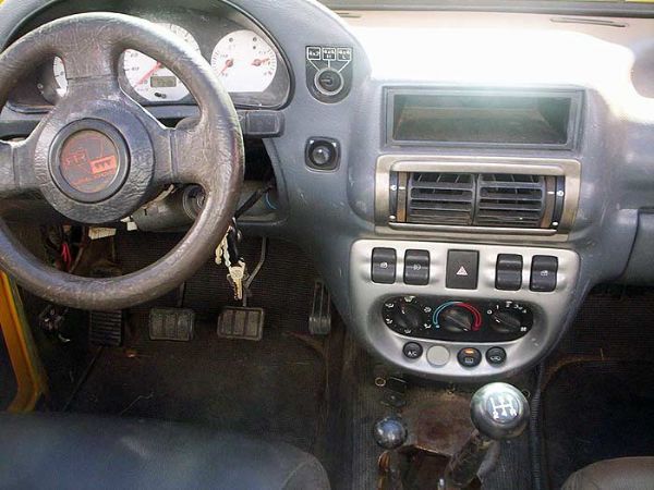

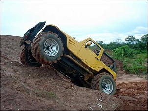

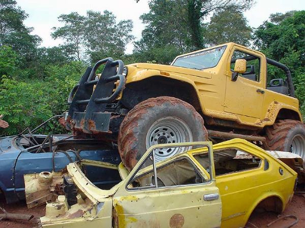

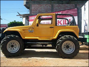

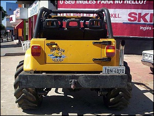

    Vou passar umas fotos e a ficha de um bugão que tem numa cidade próxima daqui.
    Na verdade não é um bugão, é um Willys com carroceria de Troller
    Ano: 1948
    Motor 6 cil MWM - Sprint 182cv
    Caixa de câmbio Eaton
    Caixa de transferência da Silverado 4x4 americana, acionamento por alavanca
    Dif. dianteiro da Silverado (nacional)
    Dif. traseiro da F-250
    Carroceria Troller 2002
    Suspensão dianteira - barra de torção c/ regulagem Silverado americana
    Suspensão traseira da F-250
    Ar condicionado
    Trava Elétrica
    Vidros Elétricos
    Os sapatinhos não consegui ver quais são, mas são agrícolas.

    que pneu é esse ?
    qual medida.
    03/02/2006
    Nova Mutum/MT
    6,645
    hederi, não sei que medida, mas provavelmente é traseiro de alguma colheitadeira.

    Citação Postado originalmente por hederi Ver Post
    que pneu é esse ?
    qual medida.
    Merder, esse pneu é o frontieira 33, eles estavam custando R$ 530,00 cada um na JB pneus.
    Fernando Varela
    05/01/2004
    Boa Vista/RR
    14,657
    Agradecimentos: 50
    Cara, um 33 não cabe nem dentro desse aro, já prestou atenção no tamanho do panelão?
    Vc deve estar falando do "desenho frontiera" agora o tamanho não tem nada de 33.
