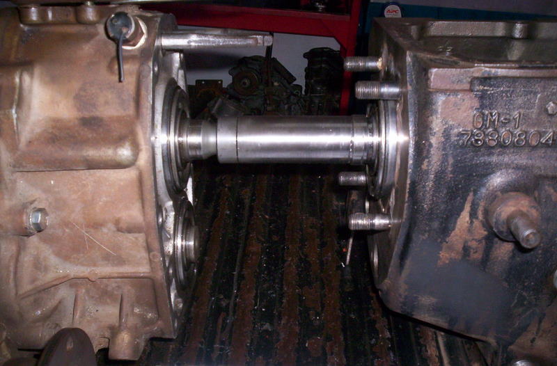

    alguns meses depois.......pessoas coloquei em pratica a ideia de instalar guincho mec. na reduzida da HILUX,mas.........
    apareceram alguns incovenientes que teram ainda de serem contornados, mas é perfeitamente possivel instalar a tomada de força entre o "cambio e a reduçao"......
    questoes pra discutirmos:
    1º)o conjunto obrigatoriamente ficara mais longo
    2°)a alma do projeto seria a FLANGE, que sustentaria tanto cambio quanto reduzida e dentro dela o conjunto de engrenagens, ou seja algumas horas de ensaios e testes seriam necessarios pra se chegar a um acerto legal da PTO
    3º)SERA NECESSESARIO TRABALHAR COM FUNDIÇAO,FREZA,TORNO,por longas horas e isto custa bem caro,ficando complicado gastar com isto atualmente em torno de r$1.500 em um prototipo,a menos que alguem esteja disposto a fazer isto em algum programa 3D e de graça
    bom que funcionaria,nao tenho duvidas mas so nao tenho dinheiro atualmente pra construi-la entao to passando as ideias pra quem quiser tocar o barco pra frente com mais empenho.....e ajudo no que der
    A IDEIA.
    BOM A IDEIA É ESTA,ENTRE O CAMBIO E A REDUZIDA TERIA UMA LUVA ,NO CASO A ORIGINAL DA REDUZIDA HILUX MESMO
    ESTA LUVA RECEBERIA ESTRIAS ATÉ A METADE DELA PRA QUE PUDESSE CORRER UMA ENGRENAGEM QUE FICARIA GIRANDO SOLIDARIA A LUVA
    ESTA ESTARIA LIGADA A UMA PEQUENA ALAVANCA COMO NAS PTO COMUNS
    A FRENTE DELA ESTARIA OUTRA ENGRENAGEM SO QUE GIRANDO "LOKA" EM SUPERFICIE POLIDA FORA DA AREA DAS ESTRIAS, EM EMBUCHAMENTO DE BRONZE, ELA NAO GIRA SEM QUE RECEBA ACOPLAMENTO DA 1ºENGRENAGEM QUE ESTA TRAVADA A LUVA E POR CONSEQUENCIA AO CAMBIO
    ESTA ENGRENAGEM POSSUIRIA DENTES PRA RECEBER UMA PEQUENA CORRENTE ,DAI PRA FRENTE FICARIA IGUAL AS PTO JA CONHECIDAS
    A QUESTAO DA FLANGE:
    ESTA NO MEU VER TERIA QUE POSSUIR DE UM LADO O ESPELHO DA HILUX E DO OUTRO O DO CAMBIO ESCOLHIDO
    ENTRE OS DOIS ESPELHOS UM TUBO QUE TERIA QUE COMPORTAR TAIS ENGRENAGENS MAIS A CORRENTE MAIS A SAIDA LATERAL PRO CARRETEL, E ESTA TERIA QUE SER EM DUAS PARTES PRA PERMITIR A MONTAGEM DO CONJUNTO OU NO MINIMO COM UMA ABERTURA LATERAL (ESPECIE DE JANELA) PRA ISTO
    bom em minha cabeça com amplo espaço e vacuo, as ideias disto estao bem adiantadas mas ja nao tenho mais interesse nisto e o cliente que me pediu tal adaptaçao achou meio complicado investir em algo um tanto incerto
    mas deixo aq minhas conclusoes sobre tal possibilidade a quem interessar

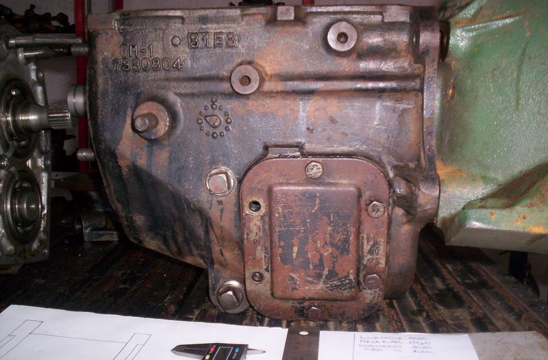

    e uma foto do cambio que estou adaptando em minha F.,que tambem vai dar pano pra manga pra colocar um guincho Hidraulico ali naquela tampinha,mas se a coisa nao der certo ai eu gasto os 1500 e soco esta ideia de PTO ali no meio nem que seja na marra

    Tomada de Forca
    Amigo tambem andei quebrando a cabeça pra colocar uma Tomada de Força no Troller RF, e por incrivel que pareca estou praticamente com os mesmos pensamentos que vc, da polia e engrenagem, no meio das 2 peças... mas depois de algumas pesquisas, vi que os cambios dos Troller Diesel tem na lateral uma especie de local para colocar a Tomada de Força, alias se vc abservar a Foto 2 que vc postou na lateral do Cambio tem uma Tampa retangular parafusada, neste espaço é o local para se colocar a tomada de força, é que este modelo de cambio a caracça é usada tambem para Caminhões medios, e dai pode colocar Tomada de Força que é encontrada em Lojas especializadas para caminhoes basculantes ou Plataformas, de reboque.

    tampinha que tampinha,onde, porque, quando, como????????
    CHARLES eu que estou montando este cambio ai da foto pra por na minha F75 ( a SNOOP).......
    eu refiz um eixo entalhado todo novo com novos canais de lubrificaçao pois é um defeito dos cambios da f-4000, se forem tocados por motores a gasolina que giram mais,eles fritam o entalhado por falta de lubrificaçao......foi fresado,torneado,cimentado e revenido e receberia estes novos upgrades pra entrar a nova PTO mas desisti da ideia por falta de "patrocinio ao projeto"
    quanto a tampinha,susse to ciente de tal fato,dali sai facil uma bomba HD ,mas lembre que ela tera que possuir mais do que 1400lbs pra virar com decencia um guincho HD de mais ou menos umas 10.000lbs
    entao a sua do TROLLER tera que ser arrombada pra no minimo 100 bar
