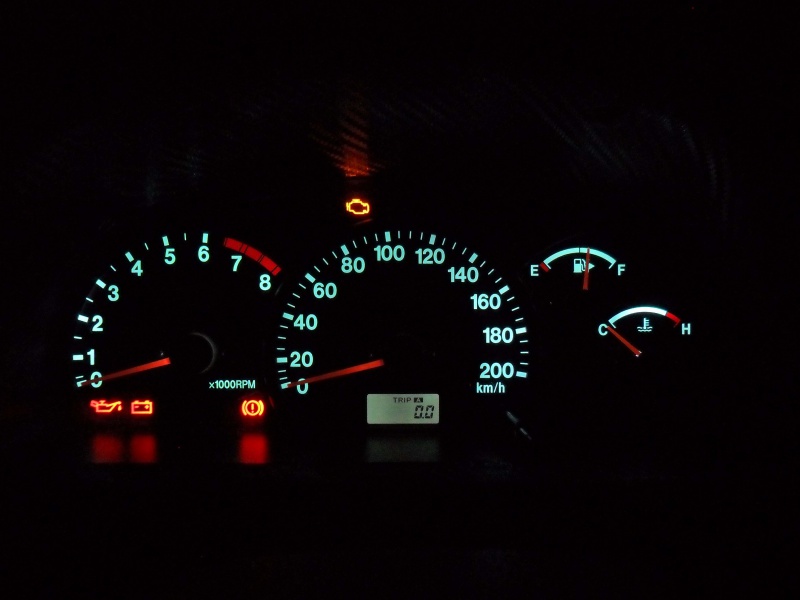

    Eu tive uma experiencia muita boa com LED com um meu ultimo carro antes da Tracker, um Astra. Comprei um painel novo so para fazer as experiencias, primeiro troquei 3 lampadas originais por 3 leds... ficou uma porcaria. Ai coloquei 11 leds distribuidos, ainda ficou ruim. Depois disso resolvi radicalizar, coloquei quase 40 Leds espalhados no painel, praticamente 1 por numero do velocimetro, tacômetro temperatura, combustível e hodômetro ai sim ficou bom, painel brilhava branco que era uma blz, e podia controlar o brilho no controle de luminosidade original do carro. Coloquei LED tambem nos controles dos farois e no painel de informações com data/hora/temp, tudo branquinho. Deu trabalho, furei o painel todo por tras para colocar os leds e ficou um tufo de fios, so faço isso na tracker se arrumar outro painel pois o risco é grande.

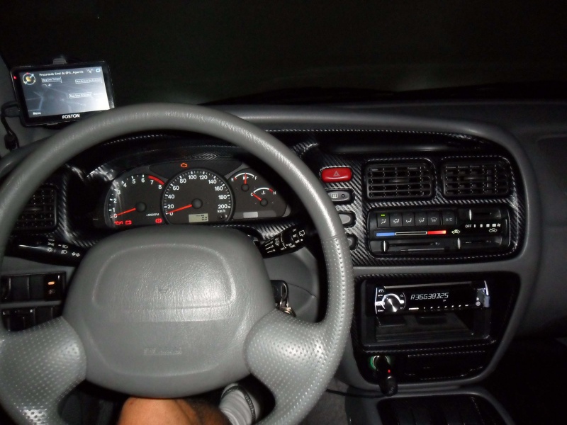

    Seguem as fotos que tirei depois das trocas das lampadas do painel. Depois de testar outras cores como o azul, o branco foi o que mais achei interessante.
    Os painel de instrumentos apesar de ter leds 4 leds novos de 5 pontos super brancos, ficou com aparencia azulada. O painel do ar condicionado ficou com os leds simples super brancos que tendem ao amarelo. Coloquei um trimpot de 10k no painel de instrumentos e outro no painel do AC pra ajustar a luminosidade e chegar a uma tonalidade parecida. Como não se iguala, coloquei no rádio a mescla das duas tonalidades de branco pra combinar.
    Uma forma de deixar o interior velhindo do brinquedo mais moderno.

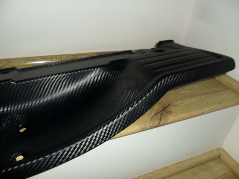

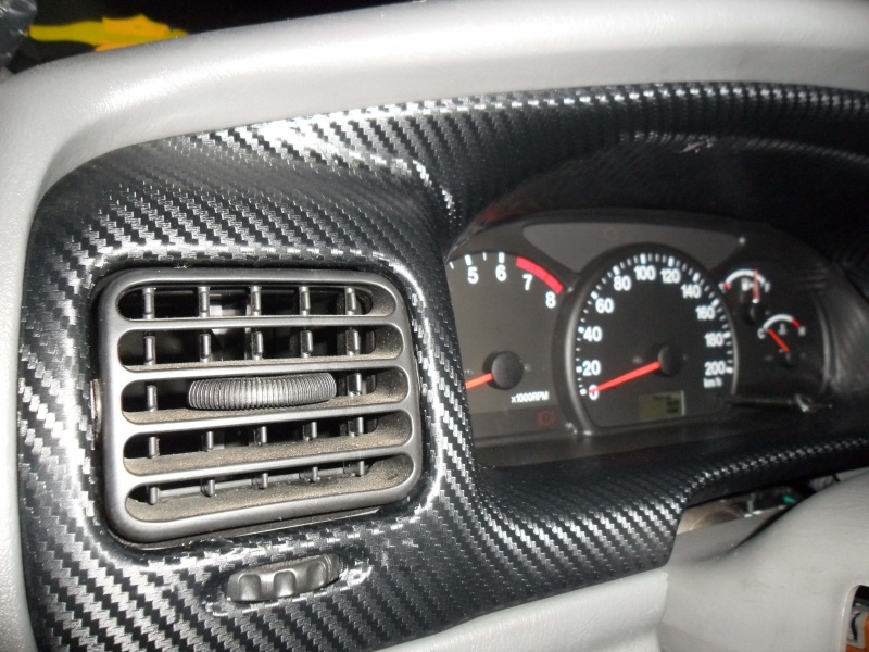

    Aproveitei e envelopei umas partes, já que estavam desmontadas mesmo. Dá um trabalhinho, mas fica bem legal (copiei de uns filmes da internet).
    Anexo 412825Anexo 412826Anexo 412827Anexo 412828Anexo 412829Anexo 412830
    Quem quiser fazer tamos ai!

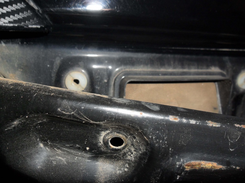

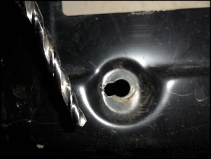

    Sei q o parachoque original não é o mais indicado pra trilhas e o meu traseiro tava pegando, mas acho q resolvi o problema.
    Ontem no final da tarde tirei o parachoque e aqueles dois suportes de ferro laterais do parachoque, cada um tem 3 parafusos.
    Daí usando uma furadeira com broca 6 eu Oblonguei os 6 furos meio centímetro com a intenção de prender o parachoque mais para trás um pouco. E não é que deu certo?
    Resumindo, antes a parte de trás do pneu ficava colado a -1mm +/- do acabamento lateral do parachoque, raspando com um barulhão (a caixa do parachoque parece amplificar o som, apesar da raspagem ser ridícula).
    Agora na mesma posição que eu via raspando sobre uma rampa sobram os 5mm!!
    Fica a dica pra quem ainda não vai colocar o de aço!
