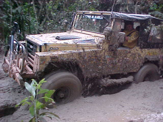

    Tenho um Javali a um ano e meio, moro em Palmas-PR, cidade mais fria do Paraná, quanto ao funcionamento do motor no frio o meu nunca deixou a desejar, o que acontece de ser difícil em alguns de funcionar é problema da bomba injetora. No começo do ano quebrou a caixa montanha, foi fácil conseguir as peças. A três meses troquei o motor, coloquei um MWM 229, da F-1000, em virtude de ter mais conforto em viagens, tanto de barulho como ultrapassagens. O Consumo do motor CBT era em torno de 11,5 a 12,5 Km/l. Não sei o porque que o javali tem tanto preconceito, pois é bom jipe, com o motor MWM não tem toyota para acompanhá-lo
    PessoALL,
    Meu amigo Cidão tem um com motor MWM da F4000 turbinado, câmbio e transferência toyota e molas e eixos toyota e BF 33"...
    É um avião na estrada e na trilha um tratorzão...
    Ele naum reclama nem um pouco dele, só qdo era original... hehehe...
    []'s...
