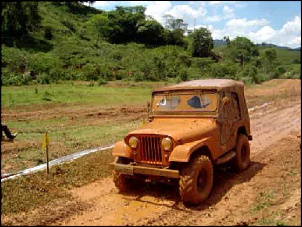

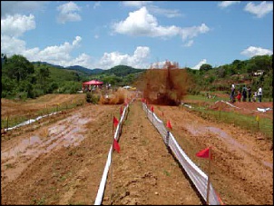

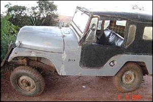

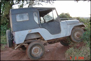

    bom, vamos ao que interessa, o jeep... é um CJ5 1962 6 cilindros, 3 marchas primeira seca. Nessa época ele era totalmente careta, inclusive pintura de fabrica, mas já proporcionava diversão...
    ae uns vídeos dele antes da reforma:
    [ame=http://www.youtube.com/watch?v=5Ul-qJF_9Xw]YouTube - willys no barro[/ame]
    [ame=http://www.youtube.com/watch?v=nXcJHbdObig]YouTube - Brincando de willys[/ame]
    notem que não tinha nenhum podre grande na lata e na segunda foto os detalhes internos da capota...
    apesar de parecer que estava abandonado era muito confiável! nunca nos deixou na mão e as ultimas 2 fotos são de uma viagem de 350km que fizemos a carrancas, não tendo dado nenhum problema a viagem inteira...

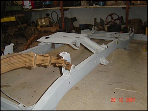

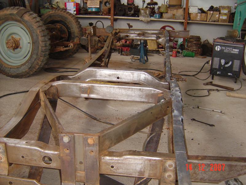

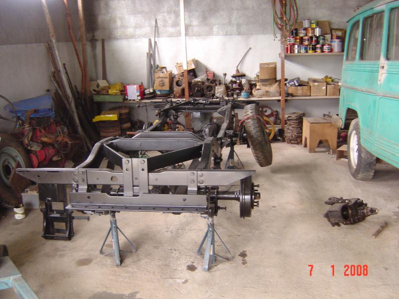

    A roforma....
    Em dezembro de 2007 começamos a reforma....
    desmontamos tudo, lixei o chassi inteiro, o mecânico refez algumas poucas soldas em trincas no chassi e reforçamos ele....
    na primeira foto já está com a cinta do lado direito...
    segunda, detalhe das soldas
    terçeira, onde não tinha solda foi vedado com poliuretano com base não acética como recomendado pelo mestre leopoldo
    quarta, fundo
    quinta, chassi pintado com eixos no lugar...
    como estava tudo funcionando muito bem só fizemos uma revisão nos diferenciais e colocamos tudo novo nos freios...

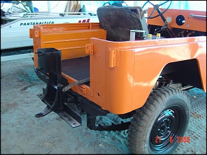

    A roforma.... continuação....
    A lataria estava no jeito também! nunca havia sendo lanternada, não tinha nenhum amassado e nenhum podre grande...
    o lanterneiro removeu toda tinta antiga e passou o mínimo de massa só pra acertar algum lugar ou outro.
    A caixa de marchas arranhava um pouco a terçeira, ae como ja estavamos mechendo aproveitamos e abrimos a caixa e tivemos uma boa surpresa, ela nunca havia sido aberta e estava muito boa, foi só trocar os sincronizados mesmo...
    O motor como já funcionava muito bem não foi preciso fazer nada....

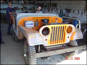

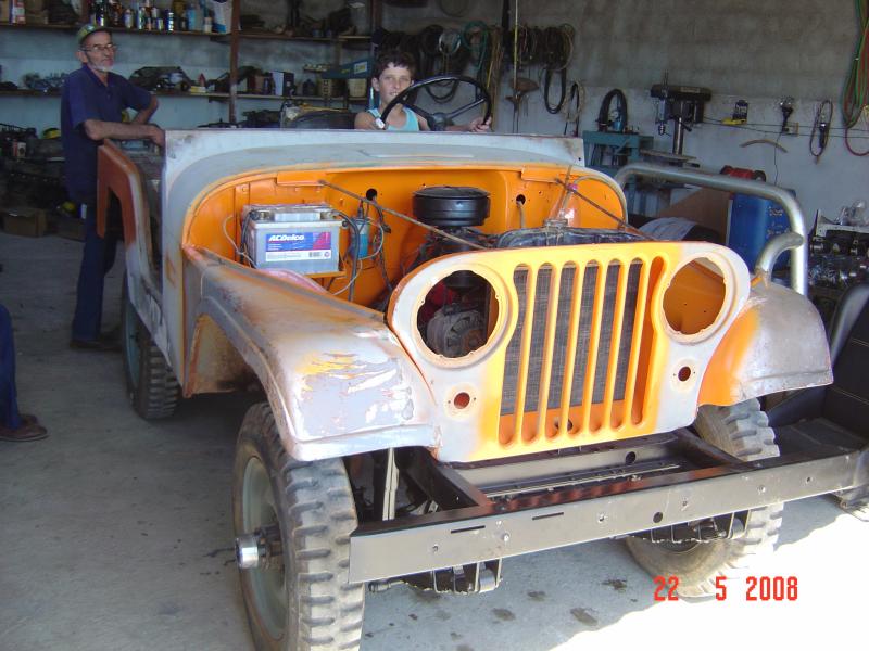

    na primeira foto já estava começando a criar forma
    segunda, já pintado
    quarta, depois de 8 meses parado a primeira volta.
    0km, não tinha sido nem emplacado... hahahaha
    quinta, com pneus 7.50 16

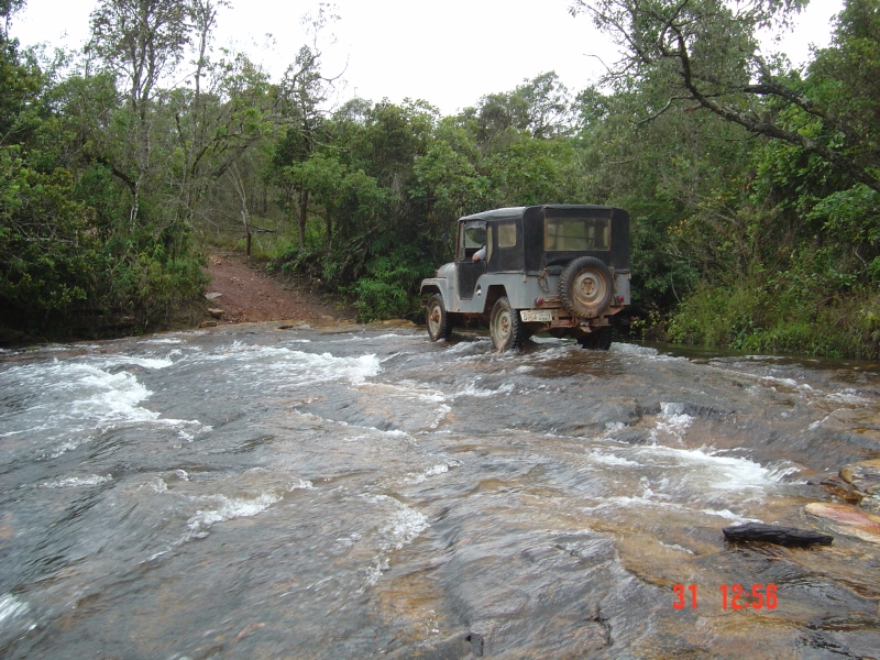

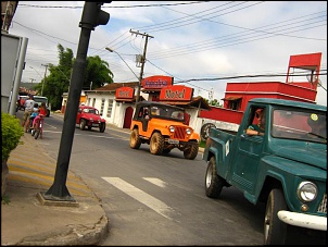

    trilhas
    agora o tópico deixa de ser chato.. hahahahaha
    vídeos:
    [ame=http://www.youtube.com/watch?v=UJk4ooLsEMU]YouTube - Abroba na trilha - Jipe Clube Estrada Real[/ame]
    [ame=http://www.youtube.com/watch?v=fiT2WoAhXsk]YouTube - Jipe Clube Estrada Real - trilha 04/10/08[/ame]

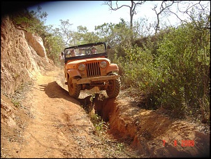

    primeira e segunda fotos, primeira trilha após a reforma... ainda tinha detalhes a serem feitos...
    terceira, quarta e quinta, encontro jipe clube estrada real - São João Del Rei (nota 10)
    Miniaturas de Anexos Miniaturas de Anexos Abroba - CJ5 1962-dsc01234.jpg   Abroba - CJ5 1962-dsc01236.jpg   Abroba - CJ5 1962-dsc01366.jpg   Abroba - CJ5 1962-dsc01382.jpg   Abroba - CJ5 1962-dsc01402.jpg

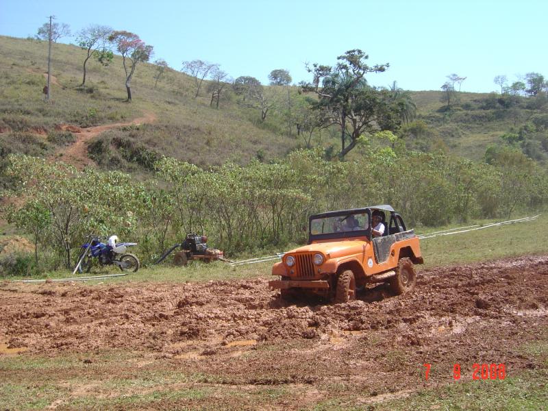

    Hoje
    Agora vídeos atuais!! esses são bons!
    [ame=http://www.youtube.com/watch?v=ngajGvJHy0o]YouTube - willys vc abobra rsrs[/ame]
    [ame=http://www.youtube.com/watch?v=v2EkQen1R_4]YouTube - willys bachir[/ame]
    [ame=http://www.youtube.com/watch?v=a0Czc7PVElw]YouTube - willys harry potter[/ame]
    [ame=http://www.youtube.com/watch?v=ode_EvBThUU]YouTube - Abroba arrasta[/ame]
    [ame=http://www.youtube.com/watch?v=fZgat4dqnTg]YouTube - Arrancadas com o abroba - Jipe Clube Estrada Real[/ame]
    [ame=http://www.youtube.com/watch?v=gTJ5hulpE0M]YouTube - Trilha da viúva - Jipe clube estrada real[/ame]

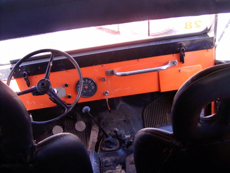

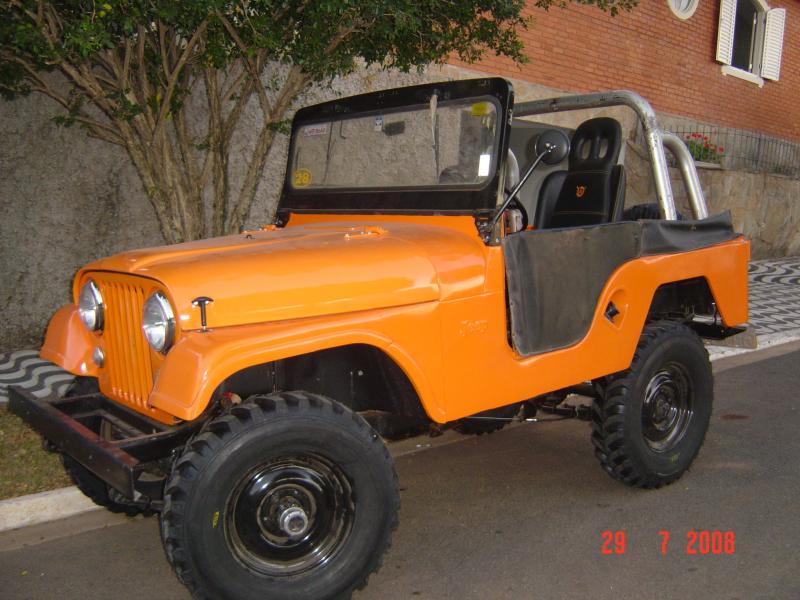

    esqueci da parte interna... na primeria foto o painel todo original....
    continuando com as trilhas:

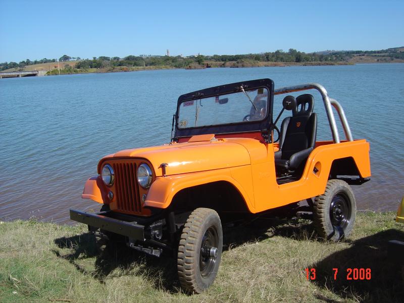

    terceira foto, agora com pneus 265 75 R16 e capota pissoletro... da outra cara...

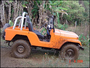

    quarta, o abroba é o da direita
    quinta, nova pintura cor de barro....
    Miniaturas de Anexos Miniaturas de Anexos Abroba - CJ5 1962-hpim7438.jpg   Abroba - CJ5 1962-dsc01510.jpg   Abroba - CJ5 1962-img_2265.jpg   Abroba - CJ5 1962-mov01670_0001.jpg   Abroba - CJ5 1962-mov01676_0002.jpg
