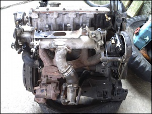

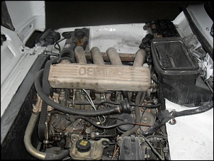

    Algumas fotos com niva a diesel:
    1- MOTOR XUD -9 ,original no niva vendido na europa e igual ao do jpx
    2- MOTOR 2.2 KIA ,o mesmo original na besta, da sportage ate 98 e do Rocsta;
    3-MOTOR TOYOTA , do corola argg!!gentino.
    4-MOTOR ...???? acho que do Fiat..??? alguem sabe???
    Miniaturas de Anexos Miniaturas de Anexos Niva Diesel 2.2-084.jpg   Niva Diesel 2.2-niva-diesel-kia-2.jpg   Niva Diesel 2.2-niva-motor-toyota.jpg   Niva Diesel 2.2-cccmotorniva1.jpg

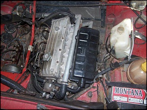

    O motor da foto do niva vermelho é um VW 1.9
    Fiat não é. O motor do Fiat TD é muito parecido visualmente com o do Tempra 8V.
    Veja fotos anexas...
    O motor diesel original é Peugeout sim, mas não encaixa no niva sem o kit.
    Miniaturas de Anexos Miniaturas de Anexos Niva Diesel 2.2-motor-1.7.jpg   Niva Diesel 2.2-motor-1.7-2-.jpg   Niva Diesel 2.2-motor-1.7-3-.jpg

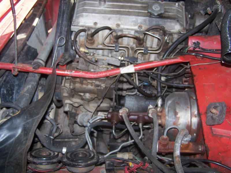

    Fiat 1,7
    buenas, depois de anos aqui no forum tomei vergonha na cara e resolvi tentia anexar fotos, como é a primeira vez que to tentiando anexar fotos aqui no forum, nao sei se elas realmente vao "entrar no sistema" !!
    bom essas fotos sao do motor do meu niva, Trata-se de um Fiat 1.7 Diesel, sem turbina..
    qualquer duvida e só pergunta!!!!
    Miniaturas de Anexos Miniaturas de Anexos Niva Diesel 2.2-100_4362.jpg   Niva Diesel 2.2-apresentacao1.jpg

  • #48
    vamo la
    Buenas Bacalhau, depois de muito ler tuas Historias aqui no forum atde que enfim foi falar contigo!!!!
    Buenas, guri, já que tu ofereceste...
    Qual a tua impressão a respeito deste motor e em relação ao original 1.6, tens como fazer um "comparativo"?
    Não, nao me sinto apto a fazer esse comparativo, por que dirigi poucas vezes um niva com motor original
    Quanto à manutenção, encontras "repuestos" aqui, na República das Bananas, ou tens que recorrer aos "hermanos"?
    Tche, manutençao?? o que é isso?? hehehheeheh
    Brincadeira, vamo la:
    filtro de ar é o do fiesta, mas tenho que cortar um pedaço depois como a berada dele com silicone e ta pronto.
    filtrotro de oleo, e de combustivel eu compro em qualquer posto de combustíveis.
    correia dentada troquei uma vez quando eu comprei o niva, comprei nos hermanos na primeira casa de peças...
    Qual o consumo?
    11 km por litro de diesel no odometro, porem este esta marcando um pouco menos por que eu to com os pneus 205/75, entao ele faz na realidade um pouco mais que os 11 do marcador!!! a media e bem feita, pois anoto a kmtragem e a litragem de diesel que entra sempre!!!
    O que podes dizer sobre a adaptação desse motor no NIVA?
    tche, a unica coisa que me incomodou foi que o motor era presso de um lado por parafusos de 8 mil que viviam afroxando depois de um ano com o jipe, tirei o motor e colocamos parafusos de 10mil, depois disso numca mais
    Quem quiser comprar um motor idêntico (de forma legal) como deve fazer, qual a faixa de preço?
    nao faço a menor ideia... eu ja comprei o niva com esse motor, no uruguay tem esses motor pra vender, deve valer uns 2mil dolar
    Que mais podes dizer sobre ele (teu grau de satisfação, p.ex.)?
    Para treinar, que tal mais umas fotos?
    tche, pra mim esse jipe e perfeito dentro das suas limitaçoes, faço tudo com ele, ando o dia inteiro, faço trilha, caço a campo, vou pra fora, vou pra praia, faço tudo com ele!!!
    grau de satisfaçao 100%
    Acho que é "só"...
    acho que é isso , manda mais que eu respondo daqui!!!! abraço
