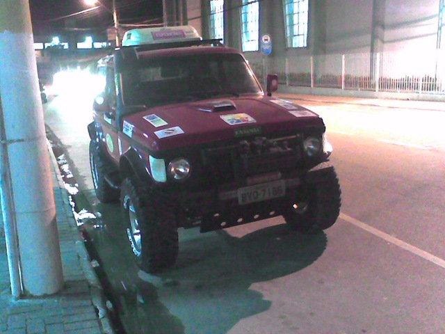

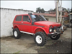

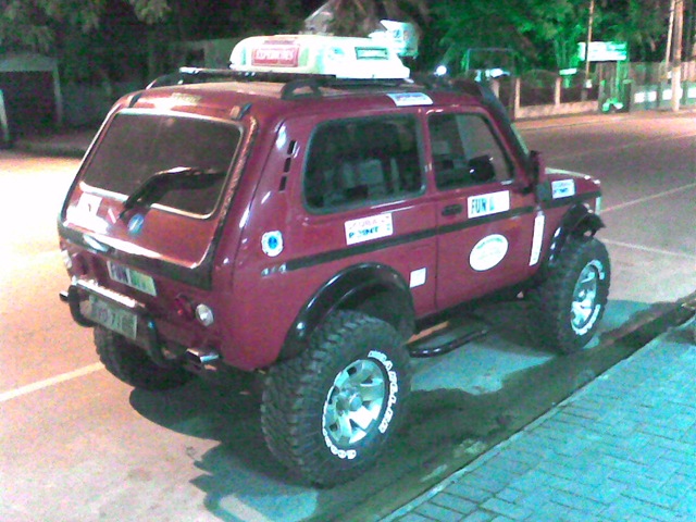

    Ae Dinola bom senso eu tenho de sobra, eu mesmo que tenho um Niva direto fico fazendo uma chacota com ele uma delas( Digo que Niva vai muito bem na água sabe por que?Porque bost# não afunda.e so boiar e chegar até o lugar desejado (risos).Mas a minha intensão e dizerigamos que o Niva tenha um limite de acessórios para trilha ( limite e só um exemplo agente pode fazer oque quiser)Mas esse limite é:Pneus Largos, Jeep alto,Guincho,as vezes um bagageiro, um motor com pistões maiores ou até mesmo outro motor,escape para cima as vezes, snorkel, bobina statica,Amortecedores maires e com maiores cursos também,Molas maiores calsos de tecnil e algumas coisinhas amais que não lembro agora.
    A questão é eu quero ir mais que esse " Limite " .Umas dessas coisas de altrapassar esses "limites" quero ver Nivas tão modificados( a mecânica )mais robustos, enfim mais " Brutos,monstruosos ".
    Um niva que foi bem modificado tem bastante coisa diferente e do Flugencio e mais outros que não me lembro ou até mesmo não sei.
    Encontrei essas imagens na net. Será que o feliz proprietário esta no Forum?

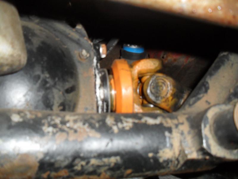

    Amigos, to com idéia de girico.Vou expor pra vcs dizerem o que acham.Primeiro, eu quero levantar bem a suspensão do meu Niva sem partir p/ eixo rígido, pois não adianta andar nas alturas e tropeçando nos facões com os diferenciais.Então, to pensando em substituir as homocinéticas internas e externas originais por homocinéticas externas do santana nos dois lados.A homocinética externa trabalha com ângulo inclinado numa boa sem estalar, pq são curtas e precisam virar bem p/ o carro fazer as curvas.Pra compensar o movimento axial do semieixo, adaptaria nele uma luva de cardan de opala por exemplo.No meu ver ficaria exelente este conjunto.Partindo dai, tb pensei em fazer o mesmo na traseira, porém mantendo o diferencial original e cortando bem no começo do eixo p/ adaptar a homocinética.Do lado da roda tb cortaria o eixo(tubo onde passa o semieixo) logo após o suporte das molas e tb adaptaria um suporte p/ a homocinética.Pois bem, como vai ficar sem eixo rígido p/ segurar as rodas, pensei em fazer um triângulo de ferro p/ a frente das rodar e atuar no lugar dos tirantes originais segurando as rodas p/ não irem pra frente/tras. e tb p/ não mexerem lateralmente.Bom, falar é simples, mas fazer não é impossível e p/ levantar o Niva com vão livre sem colocar eixo portal (que sairia muito mais caro e complexo p/ fazer) acho que é uma ótima opção.Fica ai a idéia p/ vcs opinarem enquanto eu quebro a cuca aqui p/ ver se não to ficando pirado.Um abraço, Nazareno.
    Segue algumas fotos de um Niva bem alto, embora o diferencial traseiro continue no chão... Nesse caso o cara substituiu as homocinéticas por cruzetas.Não pretendo Levantar tudo isso, pq ainda pretendo usar o Niva pra andar na estrada em viagens tb, só uns 5 a 10cm a mais do que se consegue levantar com as conhecidas buchas de bandeja e pivo.
