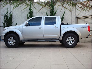

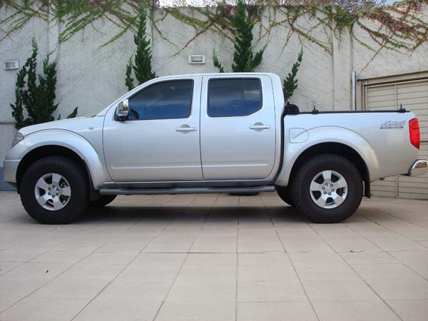

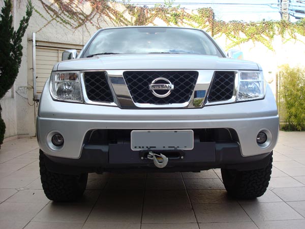

    Algumas fotos com BF 285/75/16 + Guincho Ramsey + kit de suspensão 2'' dianteiro e jumelo traseiro regulavel
    Miniaturas de Anexos Miniaturas de Anexos -frontier-001.jpg   -frontier-002.jpg   -frontier-006.jpg

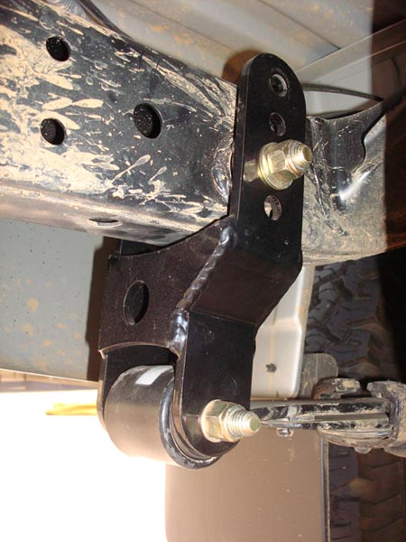

  • #1104
    Usuário Avatar de ferramenteiro
    30/03/2004
    Curitiba/PR
    311
    Fotos de alguns detalhes
    foto 1 - Kit dianteiro
    foto 2 - Jumelo regulável
    Miniaturas de Anexos Miniaturas de Anexos -calco-dianteiro.jpg   -jumelo-regulavel.jpg   -bf285-75-16.jpg
