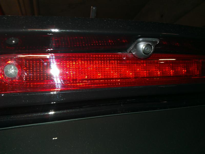

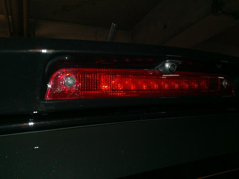

    Aqui vai as fotos. Estão escuras pois bati no estacionamento do trabalho.
    E aqui é a visão de dentro do carro:
    Mais um novato no mundo 4x4 - Pajero TR4

    Instalei em cima da placa, de cabeça pra baixo, fixada ao lado das luzes da placa.
    Eu instalei assim tb, ficou bom, se der posto fotos hj a noite. Qualquer instalador vai colocar ela na placa, é o local mais fácil.

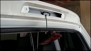

    Fala pessoal!!

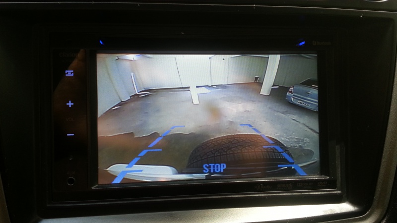

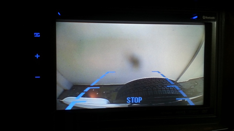

    Instalei hoje a câmera de ré comprada AQUI por R$ 45,99 (mais frete) e vim compartilhar como ficou.
    Levei pra um cara que mexe com som e eletrônica de carros e me cobrou 50 reais pra instalar, mas ficou perfeito.
    Instalando:
    Ela tem uma visão bem ampla, pegando um panorâmico do ambiente, no caso a minha garagem, até o para-choque do carro.
    Da pra notar perfeitamente quando vai bater. Pouco acima do STOP é o ponto onde deve parar.
    Local de instalação. O instalador estava meio receoso de instalar ai, mas após eu confirmar que já vi ela instalada ai, ele aceitou. Ficou perfeita, bem discreta.
    Detalhe do local de instalação.
    É isso ai galera. Pesquisando a gente não gasta muito e tem um material de qualidade, aqui na minha cidade em uma grande loja que o uvantuil e o Marcelo-HPE devem conhecer, o cara me cobrou 220 reais em uma outra câmera que seria instalada no para-choque (onde não curto), mais 50 reais de mão de obra. Gastei menos da metade disso e coloquei onde queria.
