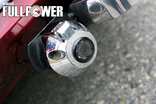

    Alguem instalou camera de ré na Pajero TR 4?
    Ola,pessoal sou novo aqui.Possuo um TR4 2011 e gostaria de saber onde instalar camera de ré?Grato

    A minha TR4 quando comprei (ela tinha 600 e poucos km rodados).... veio com câmera de ré instalada naquela tomada elétrica dos engates de bola sabe? Ficava camuflada ali na tampinha cromada. Mas eu retirei.... e coloquei a parte elétrica original na tomada elétrica pois eu reboco uma carretinha as vezes.... nunca usei a câmera mas achei interessante a solução....

    Assim ó:

    Nas TR sem capa no estepe, poderia colocar num dos furos de roda do próprio estepe. Ficaria disfarçado e bem protegido de batidas e pode passar a fiação pela própria tampa traseira....parece prático.

    Pessoal, eu já tive sensores e acabei trocando pela câmera de ré. Amanhã bato foto dela para mostrar onde está posicionada.
    O sensor eu retirei pois estava dando problema (apitava do nada) e tinha sido instalado na concessionária, dai de tanto brigar eles tiraram e eu pedi a instalação da câmera.
    Antes eles instalavam na placa, mas agora estão colocando no meio do breaklight. Achei uma posição ótima e dá uma visibilidade boa da traseira do carro. Amanhã posto as fotos.

    Eu tenho os sensores (04) e a câmera que instalei abaixo do engate, assim ela fica escondida.
